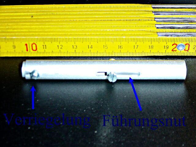

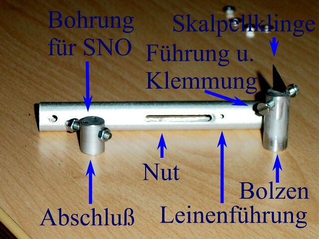

Beitrag 24434
ich habe die letzten Tage meine Idee des Leinecutters mal weiterverfolgt, und dazu folgenden Prototypen gebaut. * Das Hauptrohr hat einen Außendurchmesser von 12mm, einen Innendurchmesser von 10mm. * An der Seite sind zwei Führungsnuten eingefräßt um den Kolben zu führen. * Der Kolben ist aus Vollmaterial, seitlich befinden sich zwei M3 Innengewinde um die Führungsschrauben für die Nuten aufzunehmen. Diese dienen dann zugleich auch als Klemmung für das Messer. * Der Abschluß ist aus Vollmaterial und wird durch eine Gewindestange mit zwei Muttern M3 gesichert. In ihm befinden sich noch zwei 1,5mm Bohrungen um den SNO durchstecken zu können. Folgende Datei wurde angehängt: Die kürzesten Wörter, nämlich 'ja' und 'nein' erfordern das meiste Nachdenken. - Pythagoras - Modellbau-Factory |

Beitrag 24435
zweiter Teil :
so schaut der Prototyp dann zusammengebaut aus. Die ersten Trockenversuche mit unterschiedlichen Leinen habe ich dann auch schon gemacht. Die Tests haben ergeben, dass je steifer die Leine ist sie umso besser und sauberer durchtrennt wird. Am besten hat sich eine 2mm Polyamidschnur mit einer Reißfestigkeit von 65kp erwiesen. Aber auch eine Kevlarschnur entsprechender Stärke wird locker durchtrennt. Als Treibladung habe ich Blitzwatte verwendet. Man braucht nur einen Hauch davon. ![]() ![]() Gruß aus Ulm Oliver Folgende Datei wurde angehängt: Die kürzesten Wörter, nämlich 'ja' und 'nein' erfordern das meiste Nachdenken. - Pythagoras - Modellbau-Factory |
Beitrag 24437
Hallo Oliver,
ich finds echt interessant. BTW: irgendwie habe ich das Gefühl, das jemand, den wir beide kennengelernt haben, Dich stark inspiriert hat. ![]() Spontan würde ich mal über "Abscheren" stat "Schneiden" nachdenken. Also die Idee mit dem Kolben so lassen und statt der Skalpellklinge die Kolbenform variieren. will sagen, eigentlich müsste der Kolben das Seil, das durch die Führung geht auch "abscheren" können. Das ganze sieht übrigens bei Dir schön kompakt und modular aus! Groetjes Boris Folgende Datei wurde angehängt: Schrecklich diese Umweltverschmutzung: Gestern eine Dose Sardinen aufgemacht, alles voller Öl, alle Fische tot! |
Andi Wirth
Überflieger Registriert seit: Nov 2002 Wohnort: Winterthur/CH Verein: ARGOS, TRA, MGSU Beiträge: 1262 Status: Offline |
Beitrag 24439
, Makaber
Technisch sieht es sauber aus und ich denke, es wird auch funktionieren. Allerdings erinnert es mich doch sehr an die Erfindung eines Arztes, die so um 1790-1800 in Frankreich etwas zu sehr zu Ehren gekommen ist ...
Wie steht's eigentlich mit der Masse? Gruss Andi Lebenserfahrung ist die Summe der Fehler, die zu machen sich kein anderer gefunden hat. (Jules Romains) |
