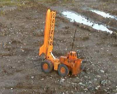

Ende letzten Jahres hatte ich Zeit, mein ferngesteuerten Raketenstarter zu testen. Wenn mir jemand sagt, wie ich eine Windows-Media-Datei anhängen kann, gibt es auch bewegte Bilder.

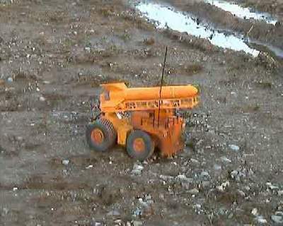

Peter, hast Du da einfach einen Muldenkipper genommen und hinten die Rampe drauf? Wie hast Du die Zündung realisiert? Auch ferngesteuert oder separat mit Kabel?

Du hast völlig recht Oliver,
es handelt sich um einen umgebauten Muldenkipper. Die Hebemechanik der Mulde habe ich durch eine Zahnstange ersetzt, um die Rakete vollständig aufrichten zu können. Die Zündung erfolgt ebenfalls ferngesteuert. In die Rampe ist ein Neigungsschalter integriert, der nach dem Aufrichten der Rampe, den Stromkreis des Antriebsmotors unterbricht und auf ein Relais umleitet. Dieses Relais schaltet dann die Zündung. Die Spannung für die Zündung stammt von den Antriebsakkus und einer zusätzlich eingebauten 9V Batterie. Der Zünder besteht aus einem dünnen Kupferdraht, den ich um eine konventionelle Zndschnur gewickelt habe.
