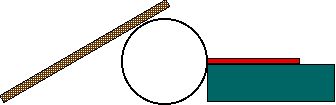

Beitrag 25007 [Alter Beitrag25. Januar 2003 um 19:29]
Dann werden sie in die Längsrichtung zwar gerade, stehen aber nicht automatisch senkrecht auf dem Rohr.
Dazu baue ich mir eine Pappschablone, die Schlitze für die Flossen hat, und in der Mitte einen Ausschnitt für das Körperrohr.

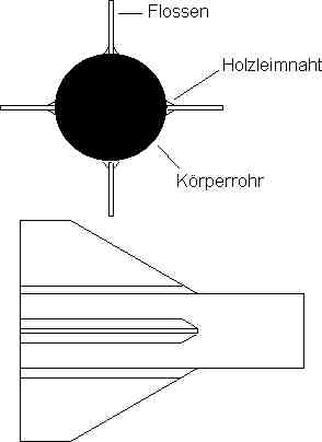

Ich habe zum Thema - Flossen anbringen - auch eine Frage. confused
Wie bingt man an größeren Raketen, z.B. 90 mm Durchmesser,
die Flossen fest an ?

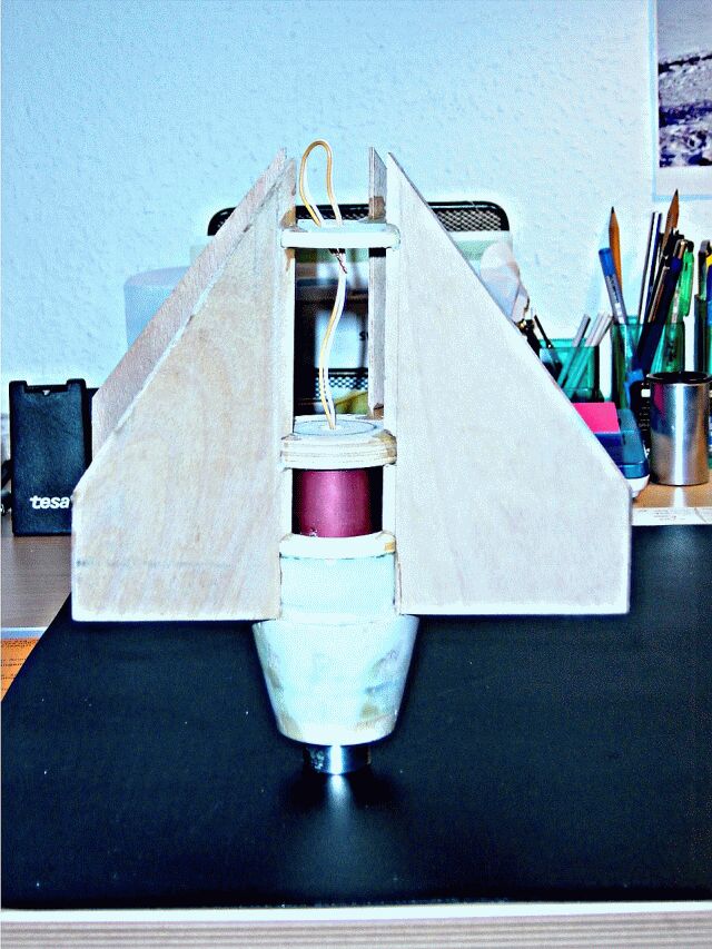

Beitrag 25031 [Alter Beitrag26. Januar 2003 um 13:31]
@Herrmann: hier empfiehlt sich die "TTW Methode", such mal im Forum nach "through the wall" ... da wurde schon viel interessantes zu gepostet. Bei dem Durchmesser sollte das eine gute Methode sein.

Beitrag 25032 , Flossen an grösseren Raketen [Alter Beitrag26. Januar 2003 um 13:34]
Salü Hermann
Ab Medium-Power (spätestens ab G) verwende ich nur noch TTW-Flossen (Through the wall - also durch die Wand). Die Flossen werden also durch einen Schlitz in der Aussenwand auf die Motorbefestigung augesetzt und an beiden Orten verklebt.
Das Problem ist oft nicht der Flug, sondern die Landung. Wie Johannes schon einmal richtig bemerkt hatte, ist die Belastung auf die Flossen in Modellraketen und MP-Bereich selten so gross, dass es diesen Aufwand braucht; aber ich traue einfach meinen Papprohren aus Abfallbeständen nicht so ganz.
Was die Technik betrifft: Oft baue ich auch eine einfache Helling aus Styrodur (Platten aus PU geschäumt; blau). Das Rohr wird daneben mit Holzplatten fixiert (braun); die Flossen (rot) auf dem Styrodur aufgeheftet; dann wird mit CA geheftet und anschliessend mit Epoxy geleimt.

Beiträge: 8414
Beitrag 25043 [Alter Beitrag26. Januar 2003 um 14:29]
Die Flossenlehre, die ich im anderen Fred gepostet habe, ist nicht meine.
Ich benutze an sich immer die o.g. Pappschablone, da muss man das Körperrohr ja nur über eine Tischkante hinausragen lassen - bei kleinen Modellen z.B. vorne einen Schraubendreher oder eine Schere reinlegen, bei großen einen Sack Zement ;-)
Wichtig ist, dass die Schlitze in der Schablone kleiner sind als die Flossenhalbspannweite, damit diese an das Körperrohr gedrückt werden und die "unteren" Flossen nicht abfallen können.
