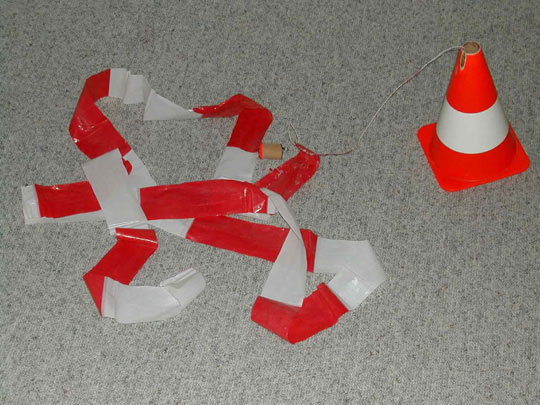

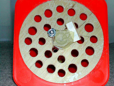

Hallo miteinander Ich habe ein bisschen gerätselt, in welchem Themenbereich ich diesen Thread eröffnen soll. Ich habe mich für Showfly entschieden - HighPower ist es definitiv (noch) nicht. Nach einigen Mails mit Andreas Block und einigen Stunden im Bastelkeller liegt er vor mir: Folgende Datei wurde angehängt:

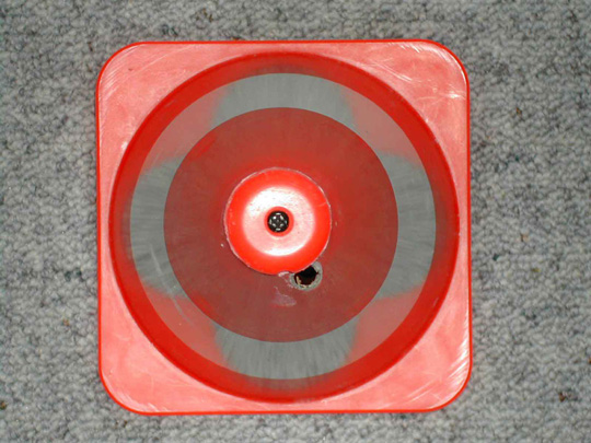

Nun, es zeichnet sich bereits ab: Leichtbau am Motorspant war angesagt. Dies liegt an der Grundform des "Geräts". Hier aber zuerst einen Blick gerade von oben: Folgende Datei wurde angehängt:

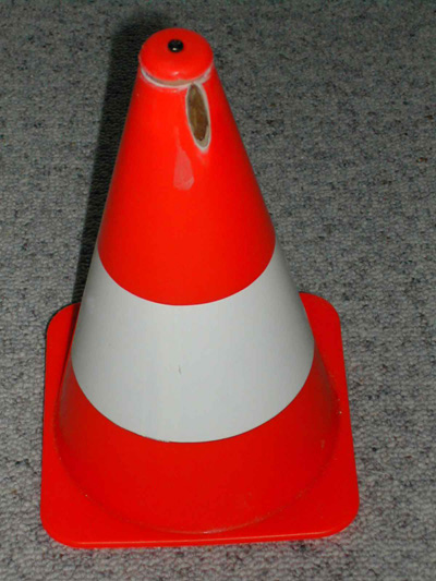

Hier eine Gesamtansicht: Folgende Datei wurde angehängt:

Nachdem diese "Rakete" relativ stabil ist, habe ich mich - auch aus Platzgründen - zu einem Einfachst-Bergungssystem entschlossen. Ausserdem ist das Material stilecht. Folgende Datei wurde angehängt:

Die technischen Daten: Höhe ca. 250mm, Kantenlänge unten (Bodenplatte) 160mm, Masse ohne Treibsatz 170g; inkl. 30g Ballast. Motoren 24mm; Minimum Estes D12-3 (ca. 100m), ideal wahrscheinlich AT SU E15 oder RMS E18 (ca. 200m) CP liegt gemäss RockSim bei einem E15 um 8mm hinter dem CG. Ich nehme sicher noch Blei mit nach Davos ... Ebenfalls Sorgen macht mir das Bergungssystem. Die Sinkgeschwindigkeit wird ziemlich hoch sein; wahrscheinlich im Bereich von 10m/s. Der Kegel ist ziemlich stabil; ober so stabil? Na, mal sehen.

Zitat: Original geschrieben von Andi Wirth
Ebenfalls Sorgen macht mir das Bergungssystem. Die Sinkgeschwindigkeit wird ziemlich hoch sein; wahrscheinlich im Bereich von 10m/s. Der Kegel ist ziemlich stabil; aber so stabil? Na, mal sehen.
Gruss Andi
Hi Andi, wie waehre es damit einen kleinen Seidenfallschirm am Ende des Absperrbandes einzuknoten? Der bremst dann 'hinten', das Absperrband ist schoen straff und die Fallgeschwindigkeit stark vermindert. Der Optik duerfte das auch nicht weiter schaden (koennte sogar schoener sein). Ich nehme einen entsprechenden Schirm nach Davos mit. Gruss Johannes

Genial! Allerdings ist der Platz etwas knapp (24mm-Rohr). Ich habe heute noch 16g Blei eingefüllt. Jetzt liegt der CG 15mm vor dem CP.

Zitat: Original geschrieben von Andi Wirth Genial! Allerdings ist der Platz etwas knapp (24mm-Rohr).
Andi
Hi Andi, das duerfte kein Problem sein. Die Seidenschirme gehen sehr eng zusammen (Bei der Battleaxe kann ich nur einen Seidenschirm fliegen (1.5 kg auf 56mm Rohr (Aussen, innen sind es nur 53)). Gruss Johannes
