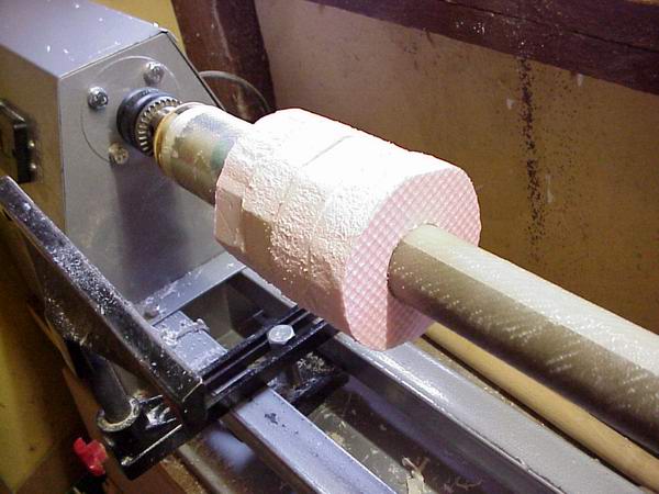

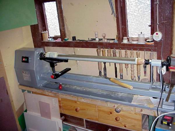

Den Anstoß dazu gaben mir die E-Mail-Diskusionen mit Eberhard, auf ein zentralen Rohr Styrodurscheiben zu kleben um dadurch die gewünschte Form der Rocket zu erhalten.
Beiträge: 3073
Beitrag 27035 [Alter Beitrag11. März 2003 um 16:57]

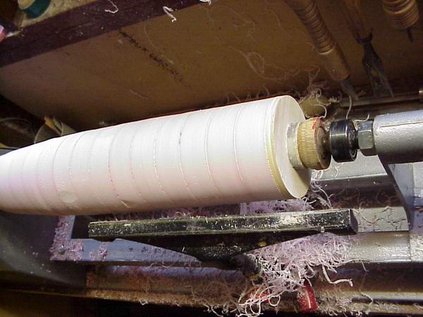

Nun braucht man nur die Scheiben abdrechseln und schon ist die Form fertig. Man glaubt gar nicht, wie schön glatt das gedrechselte Styrodur wird, wenn man weiß, wie man den superscharfen Meißel zu halten hat.

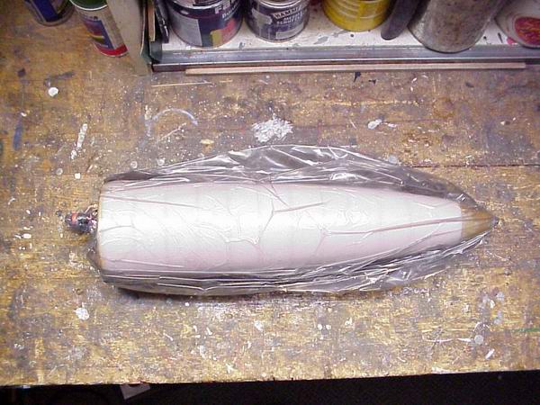

Das Styrodur kann man, um kleine Unebenheiten auszugleichen bzw. die Poren zu verschließen, mit Dispersionskleber abspachteln. Keinen 2K-Spachtel verwenden o.ä. ! Der verwirft das Styrodur.
Glasgewebe draufgeharzt, und ab in den Vakuumsack.

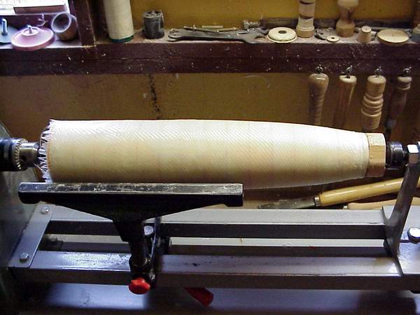

Nun habe ich die überstehenden Unebenheiten leicht abgedrechselt und abgeschliffen.
Hier der untere Teil des Modells.

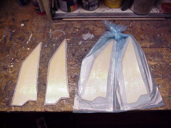

Die Finns habe ich ebenfalls mit einer Lage Glas belegt und in der Vakuumtüte schön glatt hinbekommen.

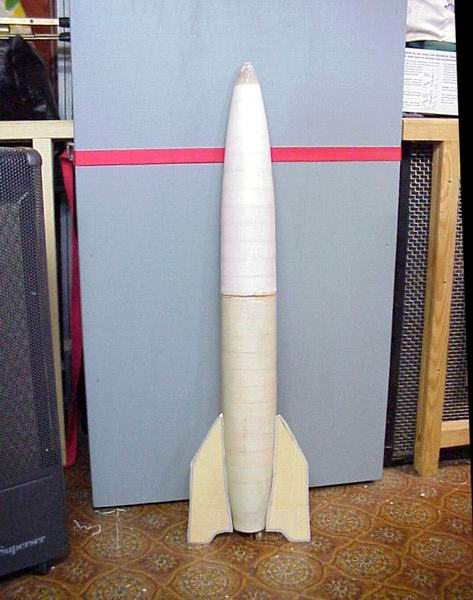

So erkennt man schon die wohl jedem bekannte Form.
Beitrag 27040 [Alter Beitrag11. März 2003 um 17:25]
Mann Rolli,
Du bist durch wie ein Blasrohr !
Hast Du auch noch ein Privat-Leben ?
Absolute Spitzenklasse !!
Wie bekommst du Vakuum in die Tüten ?
Staubsauger ?
wavey
Beiträge: 3073
Beitrag 27041 [Alter Beitrag11. März 2003 um 17:52]
Tom,
Aber klar! Weil sich mein Berufsleben zum größten Teil jedoch Abends und am WoEnde abspielt habe ich in der Woche so manchen Vormittag frei. Da wird dann die Zeit genutzt.
Fernsehen ist nicht so viel wie bei manch Anderen.
Wie bekommst du Vakuum in die Tüten ? Staubsauger?
Exakt. So ein großer Kärchen-Alles-Sauger. Der zieht gewaltig Luft und auch jede Menge Kleinteile, Bohrer, Schrauben, Muttern... big grin
Das Projekt habe ich aber schon vor ca. 14 Tagen angefangen. Die Sojus war fertig, und ich hatte so ein leeres Gefühl in meiner Freizeit wink
Vielleich bin ich auch schon süchtig nach Raketen confused
Dany
Der mit dem Dremel tanzt

Beitrag 27042 [Alter Beitrag11. März 2003 um 18:32]
Hallo Rolli,
wie kriegst Du nun das Styrodur aus der Glasaussenhaut heraus ?
Oder soll dies drinnenbleiben (Wanddicke ?) und mehr Stabilität erzeugen ? Da soll ja noch das Motorrohr untergebracht werden ?
