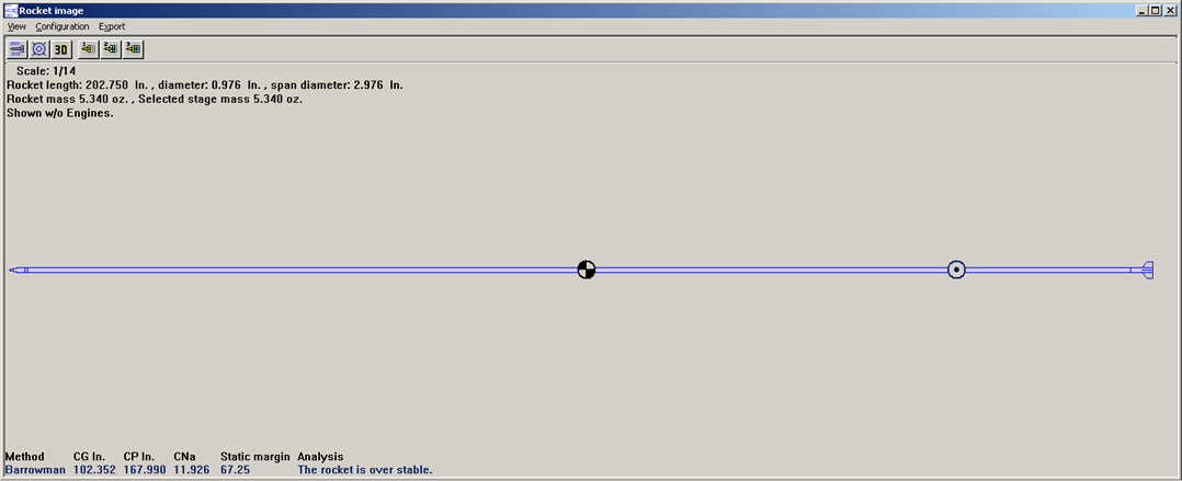

Nachdem ich jetzt aber mal mit SpaceCAD (2.1) versucht habe so
ein ausgefallenes Modell zu berechnen musste ich leider
feststellen das dies irgendwie immer nicht funktioniert,
es kommen bei einem Gewicht von ca 900g Startgewicht
und einer Länge von ca.3010mm Flughöhen von 11m
bis 1100 m heraus..... confused (beides wohl unrealistisch)
Als Motor wurde immer ein G 35-4W geplant !
Wer hätte Zeit unf Lust das für mich mal mit einem anderen Programm zu rechnen ?

Bei Super-Rocs ist es eigentlich kein Wunder dass sie stabil fliegen. Länge macht die Raketen meist stabiler. Dass sie nich in der Mitte zusammenknicken ist eine andere Sache...
Ich habe mal eine Simulation mit 900 g Leergewicht und 40 mm auf G40 (G35 hab ich irgendwie nich im wRASP, is ne sehr alte Motor-DB) bei einem c<sub>w</sub>-Wert von 0,6 durchgeführt. Der G40 hat etwa 10 Ns (10%) mehr als ein G35, der Durchschnittsschub ist ähnlich.
Flughöhe: 460 m
Verzögerung: 7,5 s
Geschw. bei 1,5 m: 12,7 m/s
Max. Geschw.: 82,8 m/s
Max. Beschl.: 5,66 G (55,5 m/s<sup>2</sup>wink

Ich verstehe nich warum eine Superroc nicht stabil sein sollte. Du hast hinten die Flossen und extrem weit vorne den Schwerpunkt des größten Masseanteils, des Rohrs.
Wie und womit hast Du gerechnet, was ergeben Deine Berechnungen?
Beiträge: 5344
Beitrag 27421 [Alter Beitrag22. März 2003 um 22:19]
Habe mit SpaceCAD 2.1 gerechnet .
Ergebnis eindeutig instabiel -1,47 Kaliber !
Flughöhe und Schub ergiebt leider gar kein Ergebnis ...mad
Beiträge: 8379
Beitrag 27424 [Alter Beitrag22. März 2003 um 23:11]
Is eindeutig n Fehler... Was für Abmessungen hat denn Deine Rakete (inkl. Flossen)?

Weiss jemand, welche Berechnungsmethode SC 2.1 verwendet? Ich tippe auf Schattenriss - da sind fast alle SuperRocs instabil (siehe auch die Diskussion über die Taumelbergung!). Ausserdem hast du im Zusammenhang mit der Seitenwind-Problematik bereits darauf hin gewiesen.
Oliver, aktiviere doch mal in RockSim die Berechnungsmethode "Cardboard Cutout". Ich wette, du kommst auf vergleichbare Resultate wie Andreas.

Ja, die Schattenrissmethode würde meistens eine instabile Rakete ergeben. Ich kann mir aber eigentlich nicht vorstellen, dass SpaceCAD (auch das alte 2.1) nur Schattenriss und nicht Barrowman verwendet.
Andreas, kann es sein dass auch SpaceCAD (wie RockSim) die Auswahl zwischen den beiden Methoden anbietet und Du evtl. Schattenriss ausgewählt hast?
