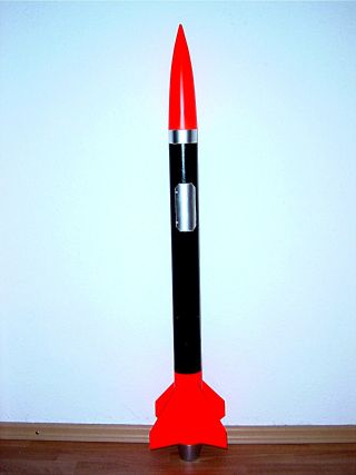

Hallo zusammen,
da ich ja seit Ende letzten Jahres auch zu den stolzen Besitzer eines BC125 zähle, habe ich logischerweise mit dem Bau einer passenden Rakete schon vor längerer Zeit begonnen. Da mir aber meine L1-Zertifizierung dazwischenkam, musste die BC125-Exp. ein bisschen ruhen, aber nun befindet sie sich in den letzten Zügen. Das heißt konkret, bis auf den Fallschirm ist alles fertiggestellt. Ziel meiner Entwicklung war es, so wenig Teile als möglich dazu zukaufen, und so ist alles bis auf den Motor und die Elektronik absoluter Eigenbau. Ausgangsmaterial war eine Posterröhre, dazu habe ich dann noch Sperrholz, Styrodur und Lack benötigt, und das ist dabei herausgekommen. Die genaueren Details kann man sich auf dieser Seite anschauen. Zu guter letzt noch ein Foto des fast fertigen Modells ciao Oliver Folgende Datei wurde angehängt: Die kürzesten Wörter, nämlich 'ja' und 'nein' erfordern das meiste Nachdenken. - Pythagoras - Modellbau-Factory |

schön, gefällt mir

Hallo Oliver.
Interssantes Projekt. Eine Frage: Wofür ist der Leinencutter? VG Michael "Clustern? Find' ich Clusse!" (Von mir) |

Zitat: Hi Mike, da ich vorhabe zweistufig zu bergen, brauche ich eine Rückhaltevorrichtung für den Hauptschirm. Dies werde ich mit einer Leine am Shockband zwischen Vor- und Hauptschirm realisieren. Diese wird durch den Leinencutter durchgeführt, und dann nach einer vordefinierten Zeit (dafür brauche ich den Timer) durchtrennt, so daß dann der Vorschirm den Hauptschirm herauszieht. Im Leinencutter befindet sich ein SNO und Blitzwatte. Die ersten Trockentests habe ich schon gemacht, d.h. meine Konstruktion durchtrennt eine 2mm Polyamidleine (60kp Reißfestigkeit) vollkommen problemlos. Gruß Oliver Die kürzesten Wörter, nämlich 'ja' und 'nein' erfordern das meiste Nachdenken. - Pythagoras - Modellbau-Factory |

Hi Oliver,
sieht wirklich sehr schön aus. Schwarz und rot kommt doch immer wieder gut. Ich hoffe , wir sehen das Teil auf den BC Tagen bei Ernst. Ich bin auch grade kräftig am Bauen um unter anderem das 2-schirm Prinzip zu testen. Da können wir uns bei Ernst dann super austauschen. Du kommst doch hoffentlich? Gruß, Achim Der größte Feind des Erfolges ist die Perfektion |

Zitat: Hi Achim, und das "silberne Türchen" ! Klar kommen wir (Eberhard, Horst und ich). Termin ist schon dick und rot markiert. ciao Oliver Die kürzesten Wörter, nämlich 'ja' und 'nein' erfordern das meiste Nachdenken. - Pythagoras - Modellbau-Factory |

Hi Oliver,
sieht sehr edel aus, Deine BC125-Exp. Ich bin fast ein wenig neidisch, da ich mit meiner BC125-Rocket noch garnicht richtig angefangen habe - tja, die liebe Zeit. Aber bis zu den BC-Tagen muß ich unbedingt fertig sein! Was wiegt das Teil ? Gruß Andreas |

Zwei neugierige Fragen:
1) Ist das ein Heckkonus, auf dem die Rakete steht? 2) Weshalb bevorzugst Du das Prinzip mit zwei verbundenen Fallschirmen wo ein Vorfallschirm erst alleine rauskommt und dann später den Hauptfallschirm herauszieht, gegenüber zwei von einander unabhängigen Fallschirmen? Denn wenn der Vorfallschirm versagt, ist nichts mehr da, was den Hauptfallschirm herausziehen könnte- oder doch? Hintergrund der Frage ist besonders die Variometerfunktion des SALT-3. Wenn die Rakete zu schnell fällt, löst der SALT-3 ein zweites Signal aus. Anders gesagt: klemmt der Vorfallschirm, so rettet der Hauptfallschirm die Rakete, ehe sie zu schnell wird und alle Leinen abreißt. Natürlich um den Preis, daß der Bergungsspaziergang etwas länger dauert.. |

Zitat: Hi Peter, genau über dieses Problem hab ich mir auch schon den Kopf zerbrochen, aber keine Lösung gefunden. Zewei parallele Schirme wären sicherer, aber wie ist zu bewerkstelligen, dass sich der Hauptschirm nicht im Vorschirm verfängt. Bei einem seriellen Systen kann das nicht passieren - zu dem Preis, dass die Funktion auf Gedeih und Verderb vom Vorschirm abhängig ist. Lösung???? Gruß, Achim Der größte Feind des Erfolges ist die Perfektion |

hallo,
@Peter : ja das ist ein Heckkonus, den ich mir aus Styrodur und Balsa selber gedrechselt habe. Anschließend habe ich den gesamten Konus verglast. Nun zur Frage der sequentiellen Fallschirmauslösung. Sicherlich hast Du mit dem SALT3 recht, da er eine zu hohe Sinkgeschwindigkeit erkennen kann, und dann das Auslöseereignis auslöst. Ich möchte aber hier mal auch mit einer anderen Elektronik fliegen. Bei meinem Besuch auf dem ALRS hat Juerg seine BBX mit zwei unabhängigen Schirmen geflogen. Hier war es aber so gelöst, dass der Vorschirm nach dem Trennen der Motorsektion herauskommt. Damit hingen die vorderen zwei Drittel der Rakete nach unten. Auf eine vordefinierten Höhe (Altacc) hat er dann die Spitze abgetrennt, und der Hauptschirm kam herraus. Dies bewirkt aber, dass sich die gesamte Rakete nun nochmals um 180 Grad dreht. Hier besteht meines Erachtens einfach das Risiko, dass sich die beiden Schirme verheddern. @Achim : Um sicherzustellen, dass der Vorschirm auf jeden Fall herrauskommt, verwende ich zusätzlich zum DentaMag noch einen Dualtimer. Das erste Ereignis soll sicherstellen, dass der Vorschirm auf jeden Fall herauskommt. Das zweite dient zu Freigabe des Hauptschirmes. Ich glaube, dass man schon mit zwei parallelen Fallschirmen arbeiten kann. Dies bedeutet aber, dass die Fallschirme seitlich ausgeworfen werden müssen. Ernst baut doch seine Roc's so. Aber trotzdem glaube ich. dass auch hier das Risko des Verhedderns gegeben ist. Bei einer sequentiellen Auslösung habe ich das Problem nicht. Gruß Oliver Die kürzesten Wörter, nämlich 'ja' und 'nein' erfordern das meiste Nachdenken. - Pythagoras - Modellbau-Factory |
