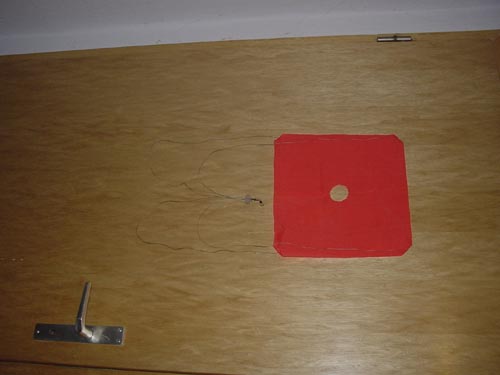

das Pendel komtm daher, das sich unter der Kappe ein Luftdruck aufbaut. Die unter Druck stehende Luft wird versuchen zu entweichen. Das geschieht dann wie bei einem Deckel auf einem Topf mit kochendem Wasser. Der Deckel hebt sich an einer beliebiegen Stelle und Luft entweicht. Das geschieht bei dem Schirm genauso. Dadurch bremst der Schrim unterschiedlich gut, so das er auf einer Seite absagt. Das ist der Anfang der Taumelbewegung. Schwingt er einmal, so ist die hörere Seite die bevorzugte Seite für den Druckabbau. Das ganze schaukelt sich dann auf. wird ein Loch in die Mitte des Schirmes gemacht, dann kann dort die Lut entweichen. wäre das Loch so groß, das kein Druck mehr entstehen würde, würde der Schirm auch nicht mehr Pendel. Leider würde er dann auch nicht mehr bremsen. Daher meine Idee, doch das Loch außermittig zu machen. Dadurch klappt der Schirm immer auf der gleichen Seite hoch. Der pendelt nicht mehr sondern bewegt sich in eine Richtung. Gruß Neil Die Erde ist eine Scheibe. Egal in welche Richtung sich die Menschheit bewegt, sie geht immer auf einen Abgrund zu. |

Beitrag 29794
@ Neil: Bingo, genau das tut dann auch, vorzugsweise mit dem Wind.
Die seitliche Abdrift wird darurch noch größer. Da ich aber von Haus aus Faul bin, liegt mein intresse darin das mir die Trümmer möglichst direkt vor die Füße fallen. Das ganze hat natürlich darin den Ursprung das die Felder schon gut am Wachsen sind, besonderst der Raps. Je dichter die Geschichte bei mir runter kommt desto ehr und leichter finde ich sie. Deshalb loche ich meine Schirme nicht seitlich. Da wir aber viele Seen haben und ich mir so eine Art Wasserstart vom ferngesteuerten Boot aus vorstelle kommt die Idee mit dem seitlichen Loch gerade gut, damit mir der Bettel net baden geht. Die Roc samt "normal" Schirm hat heute ihren "Ersten" gemacht. Gestopt habe ich die Sinkphase net, kommt aber morgen wenn Wetter ist. Ansonsten war Bobitos Idee mit dem "Abstandhalter" gut, merklich gependelt hat nix. Die Maße sind 300x300mm Loch d= 40 mm Leinenlänge = 650 mm Gewicht tutti kompletti: 6,4 gramm Die Leinen sind aus Dyneema, eine geflochtenen Angelschnur d= 0,1 mm und einer Tragkraft von je 4 Kg. WArum so stark? Weil ich die gerade übrig hatte ![]() Die Testroc hatte ein Abfluggewicht von 86,4 g, errechnet waren 3 gramm weniger. Schätzungsweise war die gut 1,5 min runnerzus unterwegs. P.S. unsere Türen sind normal eingebaut ![]() Folgende Datei wurde angehängt: Gewisse Dinge greift man mit Worten so vergeblich an wie Geister mit Waffen. |
