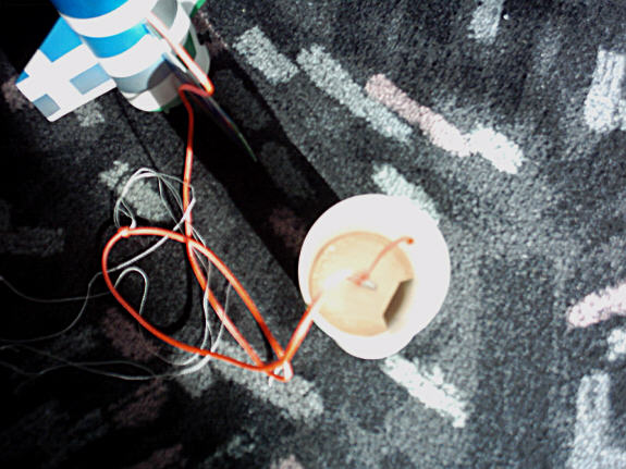

Dieser Fallschirm- Spant in der "ausgehölten" Spitze sieht dann so aus (leider etwas unscharf):
Beiträge: 2584
Beitrag 35206 [Alter Beitrag06. September 2003 um 10:38]
Er sitzt perfekt gerade in der Spitze und ist durch 5min. Epoxy 100 % gesichert.
Somit war der obere Teil auch schon getan.

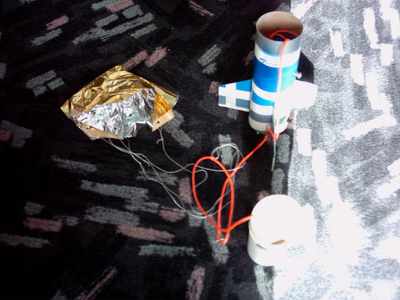

- Fallschirm- Seile verlegen und mit Fallschirmen bestücken
(bei mir 2Fallschirme: (Artsmile Drogue und Main:
Der Main (leicht größere Fläche ist einfach strenger gefaltet und wird so länger zum Öffnen brauchen (hat sich so aber tatsächlich schon bewährt))

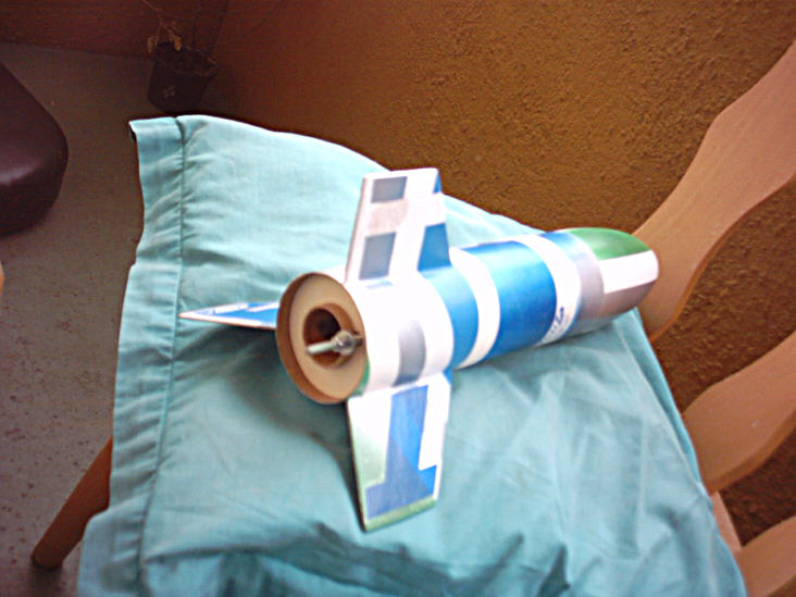

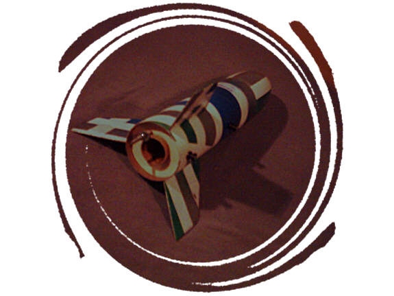

Hier der Blick auf den selbstgedrehten Motorspanten...
Beiträge: 2584
Beitrag 35208 [Alter Beitrag06. September 2003 um 10:49]
*uh* ...und hier Bilder für (und vom) Abend... *Helligkeit rulez* big grin

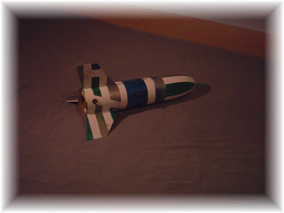

... und zu guter letzt ...
( ein F20W soll der glückliche werden *eieiei* jetzt wird`s versaut... fg big grin fg )

Zitat von Rainer:
Hast Du vielleicht auch noch ein paar Daten,
wie : Länge, Dicke, Gewicht, geschätzte Flughöhe ?
Klar:
Bei einer Länge von 34cm und 66mm im Durchmesser, wiegt sie ohne Motor ziemlich genau 190g.
=> Und das trotz Glas- Finnen und oben Aufgezähltem...
Gesimt (RockSim) ist sie auf gut 350m... SpaceCad sagt in etwa dasselbe. Schätzen würde ich sie auch dorthin... *hehe*
