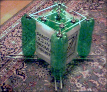

Das Gewicht war übrigens nie das Problem: Ich habe einen Booster aus 9 2l-Flaschen, jede mit 21.5mm Düse. Das Ding ist sehr zuverlässig und entwickelt bei 4 bar schon relativ viel Schub(zwischen 1 und 2 kN, ist das Rekord?). Soll ich mal ein Bild anhängen?

Ja, muss ja ein mord's gerät sein. Bitte Bilder!

Ich hab auf die schnelle mal das Ding in die Wohnung gestellt und fotografiert. Die Konstruktion könnte etwas provisorisch wirken, is aber total robust.
Bilder und Videos von Starts folgen bald.

Sieht ja gewagt aus :-o
Wie kommst Du darauf, dass Du 2,3 kN Schub erzeugst? Das ist nämlich ne ganze Menge!

Ich hab den Schub mit folgendem Programm berechnet:
Water Rocket Computer Model Release V 4.41
Copyright (c)1994 - 2001 P. A. Grosse.
All Rights Reserved.
e-mail pagrosse@compuserve.com
http://ourworld.compuserve.com/homepages/pagrosse/h2oRocketIndex.htm
Zu beachten ist ja noch, das der Schub nur 13 Zentelsekunden da ist und in dieser Zeit proportional zum Druck abnimmt (bis ca. 1kN). Also ein harter Stoß.

Entschuldige, aber 2,3KN halte ich für *etwas* übertrieben.... 1,3 sec. lang
-->also einen totalimpuls von ca. 3000 N-sec das ist einfach zu viel.....

Ich denke auch, das hier irgendwo eine Zehnerpotenz zuviel drinnen steckt!
