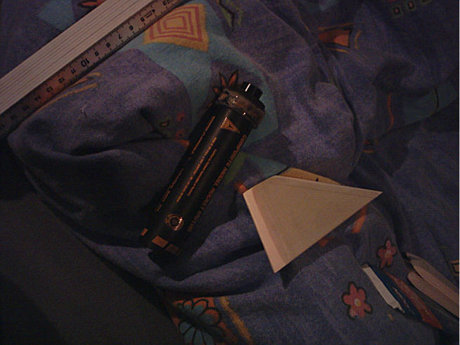

Trotz alle dem war an einer Seite des Motors im Tesa ein „Querbrand“, wobei auch das Modell leichte Verbrennungen erlitt. Grad 2 *lol*.
Sonst war alles am Motor perfekt.
Hier mal ein Foto (*mensch*, immer wenn ich Fotos mach`, hab`ich den gleichen Bettbezug... verdammt! D
(Daneben liegen übrigens "gebevelte" Finnen für mein aktuellstes Projekt!)
Beiträge: 2584
Beitrag 36963 [Alter Beitrag06. Oktober 2003 um 22:28]
Ich hoffe, ihr könnt`die Sachlage einigermaßen gut erkennen.
Was kann der Grund für den äußeren 3cm* 2mm tiefen "Einbrand" sein ?
Vielleicht sehen das ein paar von euch als Korinthenkakerei big grin, aber wär der Motor ein Casing gewesen, hätte er wohl nicht sehr schöne Schmauchspuren zumindest an der Aft- Closure davongetragen...
Was meint ihr ??

Beitrag 36964 [Alter Beitrag06. Oktober 2003 um 22:34]
Hi Marxi
Ich würde sagen "Schwein gehabt", Du bist da wohl haarscharf an einem CATO vorbeigeschrammt. Möglicherweise ein kleiner Defekt im Phenolgehäuse welcher während dem Abbrand durchgebrochen und aufgebrannt ist, ohne aber das Gehäuse so weit zu schwächen dass es geborsten wäre.
Kann es mal geben, AT geht von einer Fehlerrate im Bereich 1-2% aus...

Beiträge: 8420
Beitrag 36965 [Alter Beitrag06. Oktober 2003 um 22:45]
Man kann nicht genau erkennen, ob das Motorcasing an sich durchgebrannt ist oder der Tesa-Film aufgrund der Hitzeentwicklung "nur" angeschmort ist.

Beitrag 36980 [Alter Beitrag07. Oktober 2003 um 13:05]
Hallo Jürg, hallo Oliver!
@ Jürg:
Das könnt`ich mir, wenn ich ihn so anschaue, gut vorstellen.
Ich würde aber sagen, dass die Wandung des Phenolgehause des G80 an einer Stelle einen geringeren Durchmesser hatte.
Dann könnte es sein, dass das Casing zwar ohne Probleme dem Brennkammerdruck standhielt, "thermisch" dagegen das Casing an der Stelle (fast ganze Seite) recht litt und so das umwickelte Tesa angebrannt wurde.
@ Oliver:
Kann ich - von daher - das das Epoxy - welches ich hinter das Tesa Band laminiert hatte (s.o.), sogar zum Kochen gebracht wurde, ausschließen.
(Schwarze Färbung und "aufgedunsen" mit Blasen)
Scheinbar hatte ich tatsächlich Glück. Wär ja lustig, wenn das umwickelte Tesaband tatsächlich den CATO verhinderte.
Da hätt`ich nen 5er mit Zusatzzahl im Lotto aber erheblich lieber. big grin
Ich mach mir noch ein paar Gedanken.
Ich leuchte das Casing auf jeden Fall mal von oben her (Delayseite) aus und schau` rein.
Juerg

Beitrag 37002 [Alter Beitrag07. Oktober 2003 um 15:51]
Nein, ausgeschlossen. Im Phenolgehäuse drinn ist ein Papierliner, dieser schützt im Normalfall das Phenolgehäuse vor den Flammen. Es muss also irgend ein Gasleck entstehen damit die Flammen einen Weg finden.
Nimm ne Säge und halbier das Teil längs...
Von oben her siehst Du gar nix...

Beitrag 37027 [Alter Beitrag07. Oktober 2003 um 18:50]
Hallo Jürg !
Wieder was gelernt... *hehe*
Ahh, dann sind die wenigen schwarzen "Reste", die nach dem Flug aus der Düse fallen (,oder wenn man schüttelt) also vom Papierliner... Kam mir schon so bekannt vor - das AP sollte ja doch eine andere "Struktur"/Aussehen nach dem Abbrand als Papier haben (- außerdem ja rückstandslos verbrennen), denke ich (der AP selbst noch nicht gesehen hat... roll eyes (sarcastic) )
Es wird Zeit für Casings! stick out tongue
Hmm, schmückt es die Vitrine doch so stolz...
Obwohl bei einem Längs- schnitt kann man das Casing danach vielleicht wieder chirurgisch normal aussehen lassen... *scherz*
Muss ich nachdenken, ob ich es entbehren kann...
Hab`s spätestens da bemerkt, als ich die Schlussmasse im Casing aufbohren wollte.
Was ist das - ist ja so direkt so wie Porzellan ?
Oder doch nur moderneres Plastik, welches als Abschluss"propfen" eingegossen wurde ?
Kommt Zeit, kommt Rat ! tinysmile
