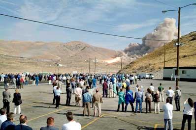

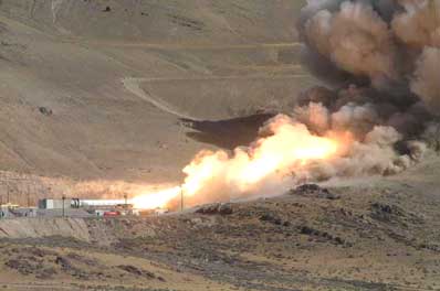

Thiokol hat einen neuen 5-Segment-SRB für den Shuttle getestet. Mehr darüber gibt es hier:
(Die Videos können leider nur Abonennten sehen mad )
Beitrag 38208 [Alter Beitrag26. Oktober 2003 um 08:37]
Das war offenbar ein ziemliches Spektakel (einen vertikalen Teststand können die sich wohl immer noch nicht leisten...)

ein horizontaler Abbrand macht bei einem Festreibstoffmotor durchaus Sinn. So kann man den schub messen ohne den Massenverlust zu berücksichtigen. Man kann sogar Massefluß und Schub getrennt messen. Ich denke das ist bei einem so großen Motor durchaus sinnvoll wenn der Masseverlust nicht in die Rechnung rein geht.
Bei Flüssigkeitstriebwerken ist das wiederum anders. Hier kann es sein das durch die Schräglage bei einem horizontal Test der Triebstoff anders fließt. Der Masseverlust wird hier auch berücksichtigt indem der Treibstoff getrennt gelagert wird und über flexible Leitungen dem Motor zugeführt wird was genau der Punkt ist, der bei den Festtreibstoffmotoren nicht geht.
Wenn Hendrik also seinen Finger Gottes testet wäre es sinnig für ein besseres Messergebnis den Motor horizontal zu zünden. Hier macht der Triebstoff ca. 40N im Schubdiagramm aus.
Noch was zu der Graingeometrie. Der SRB benutzt einen Sternröhrenbrenner. Es entsteht dadurch eine sehr große Oberfläche. Die Sternform sorgt bei dem Abbrand dafür, das die Oberfläche konstant bleibt oder sogar kleiner wird um den Masseverlsut wieder auszugleichen. Ein Stirnbrenner würde das Problem mit sich bringen, das man eine sehr gute Isolierungschicht gegen Hitze haben müßte die die lange Brenndauer übersteht. Soweit ich weiß, hat jedes Grain eine andere Innenform, um die Gase des darüber liegenden Grains zu berücksichtigen. Es ist also nicht so einfach, einfach nur ein weiteres Grain oben drauf zu pappen.

Sicherlich. Jedoch entsprechen die dynamischen Verformungen der Segmentverbindungen nicht denen, die beim Flug auftreten -> Challenger eek!
Beitrag 38222 [Alter Beitrag26. Oktober 2003 um 11:53]
du meinst bei einem Flug wird das Casing gestaucht und hier wird es durchgebogen durch die Schwerkraft. Ich glaube nicht, das der Motor nur auf zwei Punkten gelagert wird.
Wenn wir davon ausgehen, das der Triebstoff zähelastisch ist so wie bei den AT Motoren, so behaupte ich jetzt erstmal das ist dem Grain egal.
Da das Casing beim abbrand des Motors als Druckbehälter arbeitet, wird es von innen mit Druck beaufschalgt und erhält somit eine Zugbeanspruchung. Gehen wir weiterhin davon aus, das die Ing. ordentlich Sicherheitsbeweiwerte genommen haben, sollte der Einfluß durch die Schräglagerung kein Problem darstellen. Es fehlt einfach die Komponente die das Casing zusammen staucht. Also wird der Motor bei diesem Test stärker belastet als später im Flug.
