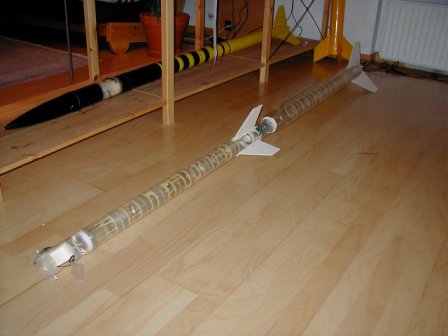

meine halten 10 bar aus! ohne weiteres kaskadierbar!!! ich habs auf drei Stufen gebracht... immer Female auf male etc.... klappt super! Folgende Datei wurde angehängt:
Jepp! Ich arbeite auch mit 10 bar. Das Teil (siehe unten) ist allerdings noch nicht geflogen. Schätze, ich hab das Teil in 4 bis 6 Wochen soweit. (schluck) Folgende Datei wurde angehängt:

wolln wa ma alle chatten? meine 01792976071 hier im Raketenchat? verdammt die sieht gut aus! Denke, da ich auch grad an so was bau kann man sich mal austauschen. nächste woche mal abends oder so. ich hätt ja bock den "Rauchern" zu zeigen was wasserkraft kann.... (NRT2) :-) es gibt nix schöneres als ein flug einer Wasserrakete, schnell aber langsam genug um den gesamten flug zu geniessen...... ich hab immer "ohhhhs und aaaahss" gehört!!!
Ich starte meine Racks aus meiner Startrampe mit seitlichen Führungsleisten (siehe unten). Die stehen da absolut stabil drin. Hab nur keine Ahnung, wie sich das Teil NACH dem Abheben verhält. Naja, werde ich früher oder später noch in Erfahrung bringen. Zum Thema "Verbinden von Flaschen" solltest du vielleicht mal einen neuen thread öffnen. Das Thema ist nämlich sehr umfangreich und auch sehr interessant, weil man auf diese Art und Weise echt hammermäßige Raketen bauen kann. Robert Folgende Datei wurde angehängt:
