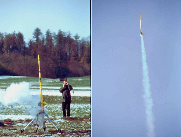

Von Tom`s Noris V2 (auch wenn man faktisch nichts von ihr sieht *g*) gibt`s aber noch ein besseres:
Senior Pyronaut
Wohnort: Köln
Beiträge: 2941
Beitrag 42854 [Alter Beitrag20. Januar 2004 um 09:07]
Joooo, daran kann ich mich noch erinnern!
Das war der Start von Toms A4 auf unserem gemeinsamen T2-Lehrgang... grandios!

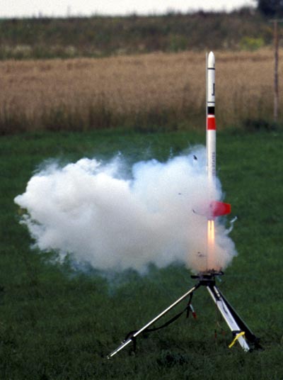

Beitrag 42860 [Alter Beitrag20. Januar 2004 um 12:34]
... da lass`ich mich nicht lumpen !
Meine mod. Jumbo 2 von Noris auf 4* D7 (98er Serie) in Haid mit viel Support von T2lern (Danke euch!) - alles verlief`so, wie`s sollte:
Beitrag 42865 [Alter Beitrag20. Januar 2004 um 14:59]
Mir gefällt der Rauch aus offenen Zündpfannen nicht so gut. Er kommt nämlich aus der falschen Richtung. Ist der "Raucherzeuger" in die Rakete integriert, dann wird der Rauch nach unten ausgestossen, und zu den Seiten abgelenkt,so wie es in natura auch ist. Bei der Zündpfanne wird der Rauch nach oben ausgestossen und die Rakete versinkt in einer Qualmwolke, an den Seiten ist zunächst fast nichts. Mit ein Grund, warum ich Fan großer SP- Cluster bin.
