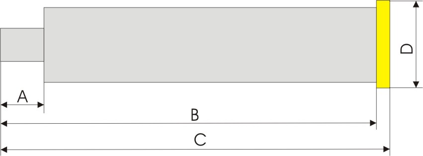

Moin zusammen. Ich suche die Maße eines Aerotech RMS 24 casing gem. Skizze. Kann mir da jemand weiterhelfen? Viele Grüße Michael Folgende Datei wurde angehängt:

Ich bin heute Abend im Bastelraum und kann dir die Masse anschliessend schicken. Eine Frage zum Mass A: brauchst du auch die Masse inkl. "Hütchen" für das Schwarzpulver?
Andi
Hallo Andi. Schön das Du mir helfen kannst. Nein, den Durchmesser brauche ich nicht. Nur das was ich in der Grafik gezeichnet habe.
Viele Grüße Michael

 Peinlich! Mir ist erst jetzt eingefallen: Ich habe das Gehäuse gar nicht ... Es ist nach einem Durchbrenner bei Aerotech und ich warte auf Ersatz (werden im Moment noch nicht wieder produziert). Ich kann dir aber das RMS-RC-Gehäuse ausmessen; die haben +/- die selben Masse - allerdings fehlt natürlich das Delay-Gehäuse. Vielleicht kann dir aber Jürg weiterhelfen. Gruss Andi

So, zumindest Folgendes: Die Delay-Elemente der 29mm-Motoren haben den gleichen Durchmesser wie die der 24mm-Motoren, sind allerdings i.A. kürzer. Wenn ich davon ausgehe, dass das Delay-Gehäuse ebenfalls gleich ist, hat es folgende Masse:
A: 14.5mm B: 14.5+69=83.5mm C: 83.5+3.8=87.3mm D: 25mm
Der Durchmesser des Delaygehäuses beträgt 19mm. Zur Länge kommt noch der Aufsatz für die Austossladung (am Gehäuse: ca. 4mm lang, ca. 10mm Durchmesser) und das "Hütchen" dazu (ca. 12-15mm lang, 10-11mm Durchmesser).
Die Masse des RMS-RC-Gehäuses sind 24•69mm und die Verschraubung 25•3.8mm.

Hallo Mike, mein RMS 24/40 Casing hat annähernd die gleichen Maße. A= 15.0 mm B= 83,7 mm C= 87,0 mm D= 25,0 mm ( mit 0,5 x 45 Grad Fase) Alle Längenmaße sind ohne Schwarzpulverkappe! Der Durchmesser des Delaygehäuses ist 18,0 mm. Darauf sitzt noch die rote Kappe mit Durchmesser12mm. Das Casing hat Durchmesser 24,8 mm.

Hoi zäme ! Die Angaben für A bis D sind wohl i.O., mit Fertigungstoleranz und Messfehler (nicht bei mir, bin bzw. war schliesslich mal 'Mech'  ) ergibt sich kein schlechtes Bild; ich komme auf 14.8, 83.8, 87.1 und 24.92. Der Durchmesser des Delaygehäuses ist 18.08; Aufsatz für die Austossladung am Gehäuse ist 4.5 tief und 11 im Durchmesser (wobei das wohl eh' nicht relevant ist...). Das Casing hat Durchmesser 23.88, Aft Closure bzw. Verschluss hat dann Durchmesser 24.92. Da stellt sich mir eh' die Frage: wurden die Gehäuse im alten Europe konstruiert ? Ein RMS-24 mit wirklich 24 Durchmesser... Ungefähr wohl alles im üblichen Bereich von eigentlich +/- 0.1 mm Toleranz... Sonst wär's doch wohl so was um ein RMS-.945/40 Motor... Gruss Guido
