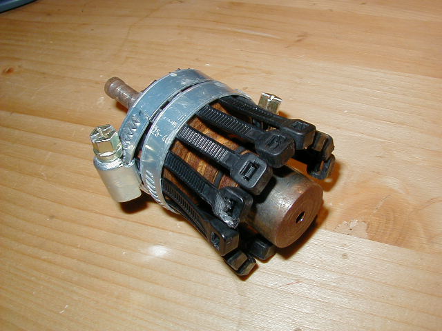

Meine älteren Raketen starte ich auf einem cable tie launcher. Die Kabelbinder müssen echt fest sein, bei einer 20 mm Düse hast du Zugkräfte von fast 40 Kilo (bei 12 bar). Im Moment baue ich alles um auf das Gardena-Profi-System. Das Kopfteil vom cable tie Starter siehst du hier: Folgende Datei wurde angehängt:

cooles Teil robby.  Kannst du das nochmal von vorne fotografieren? Farbod

hi robby ich habb ne frage: was hat dieser klotz, der da auf deinem bild zu sehen ist, für einen sinn sieht sehr beeindruckend aus, aber wofür brauch ich den? als ich was von "tube launch" in tr260s beitrag gelesen habb, dacht ich zuerst mal an die rohre, die viele auf ihren startrampen haben... timo

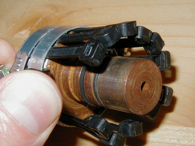

Das ist ein Teil eines cable tie launchers auf deutsch: Kabelbinderstarter. Funktioniert eigentlich ganz einfach: die Köpfe der Kabelbinder greifen kranzförmig in den Kragen, den ja fast jede PET-Flasche hat. Abgedichtet wird das ganze durch einen O-Ring, den man auf dem Zapfen in der Mitte sehen kann. Der O-Ring dichtet innen in der Flaschenöffnung ab. Hier sind´s jetzt zwei O-Ringe. (ich hab das Teil aus normalem Baustahl gedreht. Das ist alles schon ziemlich am rosten.) Folgende Datei wurde angehängt:

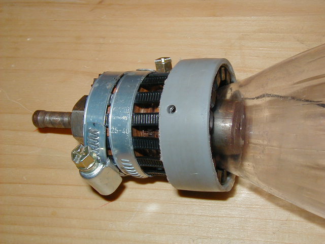

Die Kabelbinder werden durch einen Ring (das graue Teil) auf den Flansch der Flasche gedrückt. Zum starten wird einfach der Ring nach unten gezogen und die Köpfe der Kabelbinder geben die Flasche frei. Folgende Datei wurde angehängt:

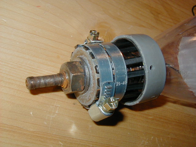

Hier das Ganze mal von hinten. Auf den Nippel in der Mitte wird einfach der Schlauch von der Pumpe geschoben. Die Sechskantmutter dient zum Befestigen des Kopfteils an der Startrampe. So ein Starter ist günstig, wenn man den kompletten Durch- messer der Flaschenöffnung als Düse nutzen möchte. Dadurch hat man einen ziemlich starken Schub. Sowas könnte man für sehr große Raketen und für Booster von mehrstufigen Raketen brauchen. Robert Folgende Datei wurde angehängt:
