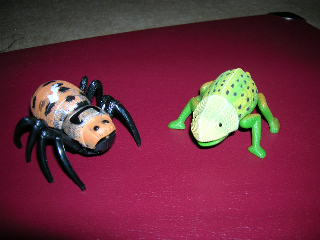

und wegen dem tommy-timer: wenn bei dir in der nähe n spielzeug geschäft ist, schau da mal nach diesen kleinen aufzieh-figuren. oder such ma hier im forum nach tommy-timer. da siehst du dann auch n bild von einer dieser figuren.

Sind sie nicht niedlich: Noch wissen sie nicht was ihnen bevorsteht.
