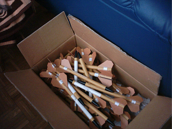

Hier: The result of 3 evenings of hard work: (ist etwas mehr als die Hälfte (die anderen sind spezielle Sondereditionen, noch streng geheim und so)
... kriegen auch noch ne schöne Transportkiste ;-))

Hab´faktisch Fließbandarbeit gemacht:
Erst bei allen die Spitzen mit den "Bergungs- Kevlar- Seilen" (you know, what I mean) befestigt und alle Flossen am Ansatz geschliffen und die Launchlugs vorbereitet.
Tag 2 alle Spitzen mit dem Rohr vereint, Haltebügel eingesetzt und geklebt.
Tag 3 alle Flossen und Launchlugs aka Trinkhalme dran (heeftig !!)
Also insgesamt warn´s wohl 6 Stunden (3. Tag am meisten Zeit gebraucht) Arbeit durch etwa 60 Modelle... 6 min. pro Teil ! Da schauste, was ! king
(von Brandblasen reden wir jetz nicht ! big grin)

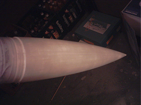

Der Spitze hab´ich 3 Tage zur Lackierung gegönnt (wollte sie perfekt, wenn´s schon mal ein so teurer Bausatz wird), wobei ich sage und schreibe (lacht nicht !) 6 Primer Schichten aufgetragen hab´und größtenteils natürlich wieder runtergeschliffen habe... vom 240er bis 800er ... ich wisst, dass ich grad in nem psychisch labilen Zustand bin ! big grin wink
Dafür bin ich in der Tat mit einem für mich Top- Ergebnis belohnt worden !

Auch wenn die Rillen nicht soo extrem schlimm sind, aber wie finished ihr eure Rohre ?
Ist ja bekanntermaßen so´n Glassine- Zeug (Art Folie...) drumherum...
Hält da schon der Lack bedenkenslos oder soll´man des, als würde man´s Rohr verglasen, das Zeug runterziehen... wohl eher nicht, gell...
Weiß da auf Anhieb einer, wie man des "Problem" schön umschiffen kann oder soll ich wie gewohnt wieder nach Try und Error- Manier mein Glück versuchen ?

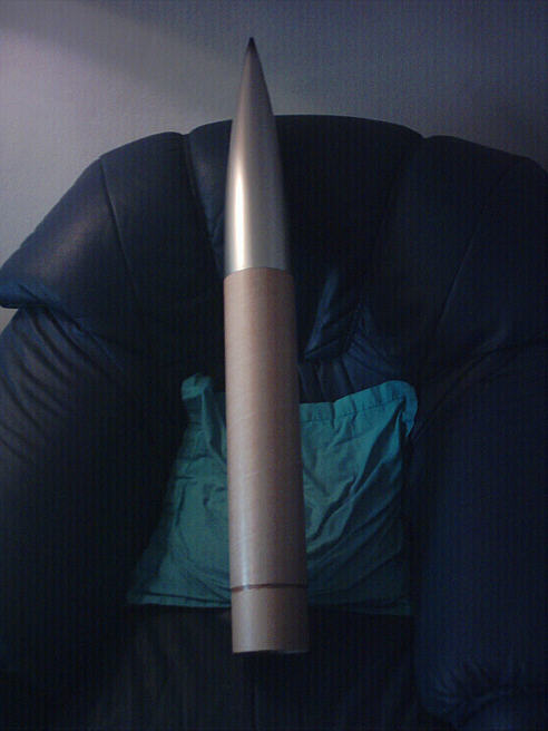

Jetzt noch ein Tipp (aus ner unvorbereiteten "Try und Error"- Situation entstanden):
Die BSD- Spitzen oder besser Plastikspitzen im Allgemeinen ladet man ungewollt seehr schnell durch ein evtl. Entstaubungswischen sogar mit nem Tempo auf...
Daher:
Solltet ihr evtl. eine Katze haben, bitte anschließend die Zecken entfernen (wird schon nicht davor an Blutverlust sterben big grin wink) und die Lackierwerkstatt so sauber wischen, dass man zumindest nicht im schlimmsten Fall mit jeder 3. Bewegung Staub aufwirbelt... das landet alles an der Spitze... ich hab´s Gott sei Danks schon beim Primern bemerkt und dann vorgesorgt, gell !
Hier übrigens mal ein Foto aus meiner super Lackierwerkstatt ;-) von der geprimerten Spitze
