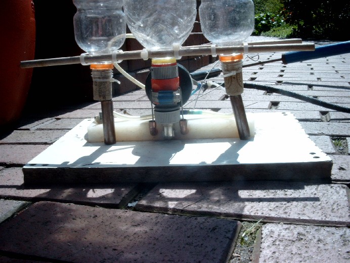

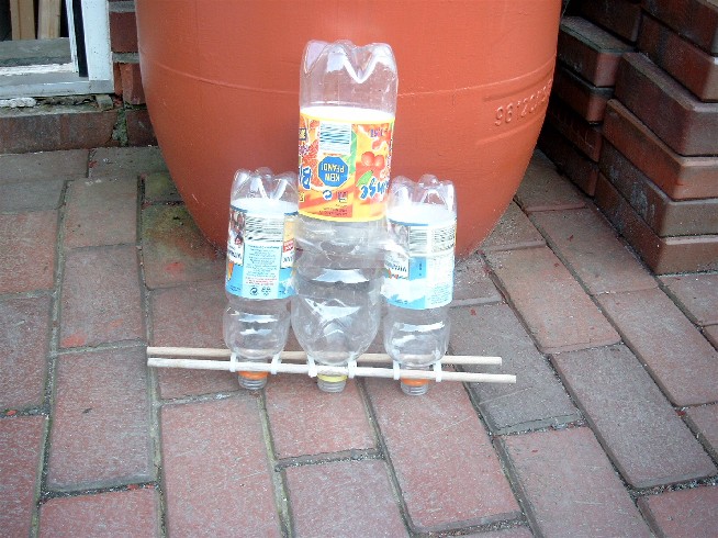

Die 3T ist die erste einer Serie von Highpowerraketen,sie haben mehrere Triebwerke und benötigen eine neue Startrampe.

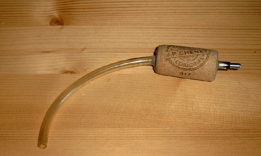

Also,ich fang mal an so ne Anleitung zu schreiben,also holt das Popcorn und machts euch gemütlich. Material: 3 Flaschen(1,5l und 2x 0,5l hab ich genommen) Gardenastartrampe(andere müssen von euch getestet werden) 5mm Durchmesser und 1m lange Holzstangen Holz/Metall für Halterung 2 Korken(sollten stramm in der Flasche sitzen und möglichst heile seien) ca. 2m Schlauch,sollten 2 Sorten seien die ineinander Stramm sitzen. Verbindungsstücke für die Schläuche(T-stücke) 2 Fahrradventile Angefangen wird mit der Rakete,ich denke der Aufbau lässt sich anhand des Bildes verstehen,bei Fragen schreibt mir ne Pm. Weiter im Text. Bohre ein Loch durch den Korken,das so groß ist das gerade so der Schlauch rein passt,dann verbindet ihr den Schlauch mit dem fahrradventil,(vielleciht habt ihr Glück und ihr könnt das Venitl in den Schlauch drehen) jetzt pumpt ihr Acryl in das Loch und schiebt den Schlauch durch(aufpassen das das Ventil nichts abkriegt, am besten raus drehen und Nagel in de Schlauch stecken), Jetzt heißt es erst mal trocken. Aber in der Zeit können wir ja schon weiter machen. so,mach euch nen Adapter von Pumpe an Schlauch,steckt ein T-stück auf den Schlauch und legt ein Schlauch von da an den Gardenaanschluss. Den anderen brauchen wir gleich. So,alles getrocknet,nu brauchen wir ca. 1cm dicke Kupferrohre,diese sägen wir so zu das die lang genug sind den Korken in der flasche zu halten wenn die Rak auf dem gardena Teil sitzt. Das Ende des Korken sollte am Ende des Gewindes seien,dann ist die gefahr das Luft entweicht am geringsten. nun Bohrt ihr Löcher durch das Rohr und schiebt die Schlauchstücke vom Korken dadurch,das sollte dann so wie auf einem der Bilder aussehen. Jetzt das 2te T-stück an beide Korken stecken den Schlauch vom ersten mit dem letzten freien Anschluß vom 2ten verbinden und fertig,nun steckt ihr die Korken in die seitlichen Booster und den Haubttank auf den Gardenaanschluss. Das auslösen der Korken wird durch das auskösen der Gardenakupplung gesteuert. Alles kapiert?? Echt?? Glaub ich dir nicht,bei fragen bitte posten,Bilder kommen gleich nach. Viele Grüße Rocket Diese Projekt wurde auf unbestimmte Zeit eingemottet,bei Fargen könnt ihr sie ruhig weiter stellen,ich beschäftige mich nun mit dem Flaschen verbinden. Folgende Datei wurde angehängt: |

Der Korken ohne Stab.

Die Korken in der Rakete

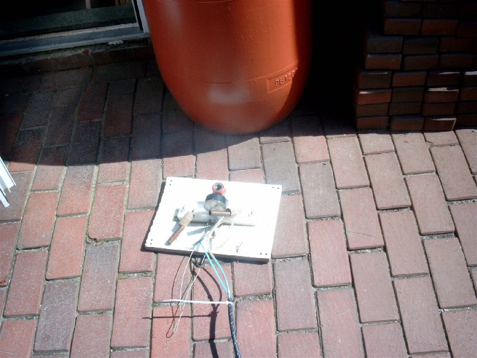

Nur die Startrampe

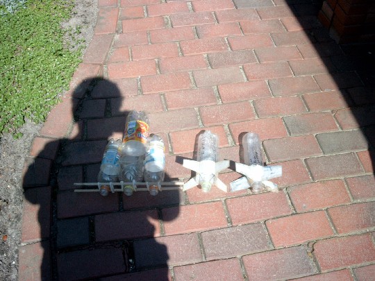

Hier mal alle meine Raketen.
0,5 ist die Skorpion 0,75 ist die Sonra 44(Spitze fehlt gerade) und die andere die 3T Folgende Datei wurde angehängt: |
