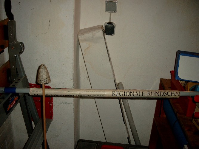

Da ich auch irgendwan mal nen Smoker bauen will,hab ich mal angefangen.Die Rakete soll möglichst auf nem B6-4 fliegen.
Als Körperrohr Hab ich schon was in bau,ne alte Röhre vom Geschenkpapier,das wird mit Papmachee eingekleistert.
Die Spitze mach ich auch aus Papmachee,einfach alte Kosmosraketenspitze mit papkrams drum und nacher abziehen,dann zusamen kleben und fertig.

Warum willst Du ein Geschenkpapierrohr mit Pappmaché einkleistern? Die Oberfläche wird schlechter, das Rohr wird schwerer, und stabiler wird es auch nicht. Und beim B6-4 musst Du schon ein bisschen aufs Gewicht achten, mehr als 80-100 g sollte die Rakete nicht wiegen.
oliver a. hat recht, was soll pappmachè bringen??? und wie willst du die spitze aus pappmachè machen??? das problem is bei der spitze vorallem dass die pappmachè beim trocknen "schrumpft"....smile

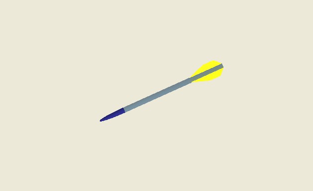

Also neues Rohr besorgen unf weiter bauen mache heute die Flügel,da das Rohr ziemlich lang ist werden die Flügel auch lang machen,hab eine Spacecad Bild.
Rocket
Beitrag 48019 [Alter Beitrag17. Mai 2004 um 16:46]
Sieht doch ganz gut aus. Ich mag diese langen Flossen. So Pfeilmässig. wink

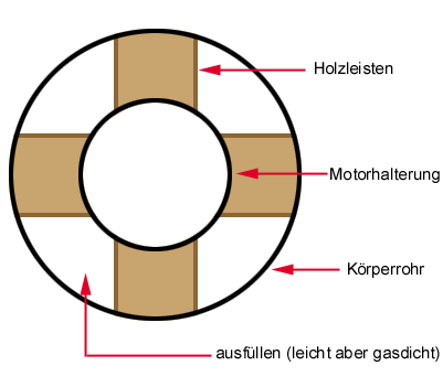

Spanten sind schon kniffliger. Aber für eine erste Variante kann man sich auch mit Holzleistchen behelfen. Stäbe von ausgebrannten Silvesterraketen kosten auch nix. Aber auch gekaufte Leisten sind sehr billig. Wenn alle 4 Leisten die gleiche Dicke haben, ist die Zentrierung ein Kinderspiel.
Damit der Druck der Ausstoßladung nicht nach hinten verpufft, sollte der Zwischenraum zugebaut werden. Balsareste, Styrodurreste etc.
Siehe Skizze.

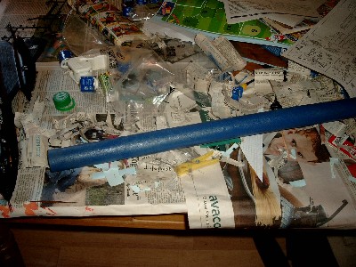

Ps: hab heute das Papmachee wieder abgemacht(einhoch das das nicht klebtesmile ) Und schon 2mal balu gesprüht morgen mach ich Flügel aus Sperrholz(3mm oder so)

Ps: das ist das Bild mit Pap

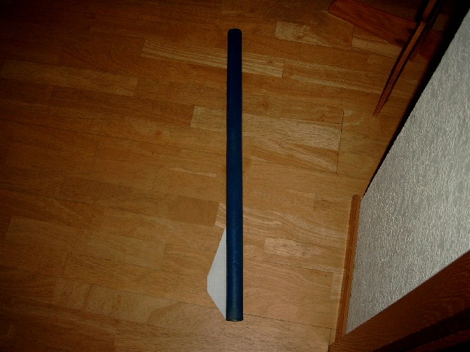

Das nach der abkratzerei.(das Flugzeu ist eine SR-71 Blackbird von revell)

Und das ist sie mit Papierflügel(angelegt).
