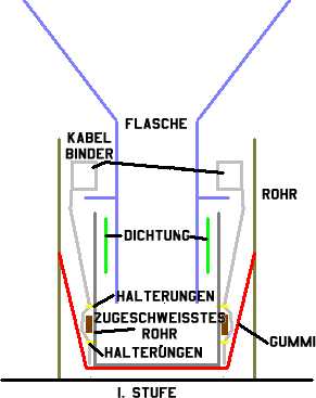

Ich machs noch besser: modifizierter Cable-Tie Launcher mit Schwerelosigkeitsauslösung. An das Rohr um die Kabelbinder kommt a Gummiband o.ä. das das Rohr von der 2. Stufe runterzieht und so die Kabelbinder freigibt. Bis zum Ende der 1. Schubphase wirkt dem das Gewicht der 2. Stufe (um ein vielfaches) entgegen.
Frage: Was muss das Rohr aushalten, das die Kabelbinder festhält? Reicht da Pappe/geschrumpfte 0,5l PET-Flasche oder braucht ma a gscheits Plastikrohr? Bis zum Ende der Woche sollte dann eine kleine Testversion mit 4 1,5l Triebwerken in der 1. Stufe und einem 2,3l Triebwerk in der 2. Stufe fliegen. Ich bau grad vor allem eine neue Startrampe. Grüße |

Ich muss ehrlich sein: Ich blicks nicht. könntest du mal ne Skizze machen? Muss nicht aufwändig sein. Paint reicht...

, Skizze
so auf die schnelle...
Im Prinzip eine Mischung aus Cable-Tie Launcher und der Separationstechnik meiner Forschungskapsel (siehe "Freier Fall"). Als Dichtung wollte ich Teflonband oder O-Ringe nehmen. Folgende Datei wurde angehängt: |

Also Pappe wird nicht reichen, aber mit einer geschrumpften
Flasche müsste es gehen. Kann aber sein, dass sich die Kabelbinder so stark an das Rohr pressen, dass sich die Stufen nicht trennen. Vielleicht könntest du den Booster ja durch einen Fallschirm abbremsen. Wie bekommst du den Druck in die Oberstufe? Gruß Robert |

Die 2. Stufe bekommt den Druck über einen separeten Schlauch (aus einem eigenen chemischen Druckerzeuger am Startturm) durch ein Ventil am oberen Ende der Flasche. Der Schlauch soll über einen mechanischen (Gewicht) Schwingarm am Startturm abgekuppelt werden. Das gleiche später einmal für die 3. Stufe. Was halten Autoventile aus, da is doch sicher eine gewisse Sicherheit drin (das wenn da 6bar draufsteht 12 bar drin ist)?
Das mit dem pressen ist so, da hat jemand mal sowas ähnliches mit Luftwiderstand gemacht. http://www.geocities.com/nolesen2001/staging/staging.htm Ich mein die Kraft eines Gummis ist sicher (wenn ma des gscheit baut) viel stärker als der Luftwiderstand. Grüße |

Also,den Luftwiederstand sollte man nicht unterschätzen auch bei ner Spitze wirk da noch gut was.Also wenn dan bräuchte man schon ein ziemlich starkes Gummi.

Die Staging-Vorrichtung ist bereit. Wiegt momentan knapp 100g (stabile Metallrohre), wenns später wirklich drauf ankommen sollte, such ich einen Weg, das ganze leichter zu machen. Für die ersten Flüge zählt: hauptsach s hält.
Statt Kablbindern (die man aufwändig ans Rohr machen müsste) hab ich einfach mal ein paar doppelseitige Teile aus PET hergestellt (Verformung mit Hitze). Bisher bis 60kg Belastung getestet, demnächst mehr (bei 10bar muss scho a gewisse Sicherheit sein). Um die Separation auszulösen hab ich mehrere Gummiringe mit einer Gesamtkraft von 2,8kg genommen. Hoffentlich reichts. Ich könnt ja mal ordentliche Fotos von der 2stufigen Rakete machen (speziell von der Staging-Vorrichtung), dass mas gscheit sieht. Jetzt kommen noch die letzten Details (Abbruch-Vorrichtung an der Startrampe, Cut-Off-Vorrichtung für die 2. Stufe (Autoventil-Kuppler), chem. Druckerzeuger vorbereiten,...), dann kann das Ding am Wochenende starten. Grüße |
