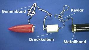

Man kan das "Zippen" auch durch ein dünnes Metallblech im Zehntelbereich verhindern.
So gesehen bei Markus Rehberger:

In Amerika gibts son Teil, was im Prinzip wohl ein Schwamm in Stoff ist, der an der Stelle im Schockband hängt wo das Körperrohr aufhört. Weiß aber nicht wie der heißt. Oder man baut einen Kolben wie Rolli.

Beitrag 48976 [Alter Beitrag31. Mai 2004 um 15:29]
Original geschrieben von emmpunkt
@Tom
Das mit dem Metallband ist mir zu riskant!.
Sehe ich nicht so.
Wenn Du mal überlegst, dass eine GFK oder CFK Rakete da ebenso ein "Trennmesser" sein könnte...
Der Einsatz von stabilen Material ist bei ab einer bestimmten Baugrösse unumgänglich.
Papier hat halt seine Grenzen.
Viel wichtiger erscheint doch die Frage: "Wie bringe ich das Modell sicher und heil wieder zu Boden ?"
Und wenn der Einsatz von Metall oder ähnlichen unzerbrechlichen Materialien richtig umgesetzt wird, dann gibts auch keine Probleme oder Gefahrenstellen. In diesem speziellen Fall sorgt das Metallband dafür, dass das Rohr nicht einreisst. Nicht mehr und nicht weniger.
Eine gut geschliffene Sperrholzflosse ist da eher ein Trennmesser...
Man kommt irgendwann auch an den Punkt, der mit dem Kodex für Modellraketen (kein Metall, etc...) nicht mehr vereinbar ist.
Denn erst der Einsatz von bspw. Metall oder Kunststoffen macht das Modell wieder sicher.
Aus diesem Grund halte ich den Sicherheitskodex in einigen Dingen zu Überarbeiten.

Gut es lässt sich drum streiten ob das Schockband sich im schlimmsten Fall durch das Rohr "frisst" (in meinem Fall Phenolic) und dann auf das Metall trifft, oder ob der Metallring dies von vornherein verhindert.
Ich denke nur das ein Metallring im 10tel Bereich eigendlich ein Messer ist.
Ich habe bestimmt nichts gegen den Einsatz von Metall, aber ich will halt "Murphy" so wenig Chancen bieten wie möglich.
Gruss M.

Um die Zippergefahr an meinen Modellen( ca. 0,9 bis 1,5 kg) zu minimieren verwende ich 5 mm starkes Moosgummi. E ist ca 25 -30 mm breit und 140 mm lang und bekommt mittig ein kleines Loch. Nun wird das Fangseil (Nylon ca 8 mm Durchmesser, min 5mtr.lang) durchgesteckt das Moosgummi zusammengelegt und so platziert dass bei straffem Seil die Mitte des Gummis am Rohrende ist. Nun wird das Gummi mit dem Seil fest vernäht. Fertig! Seitdem habe ich keinen Zipper mehr gehabt. Man könnte aber auch ein Flachband als Fangseil nehmen. Damit wäre auch eine geringere Belastung am Rohrende gegeben.
