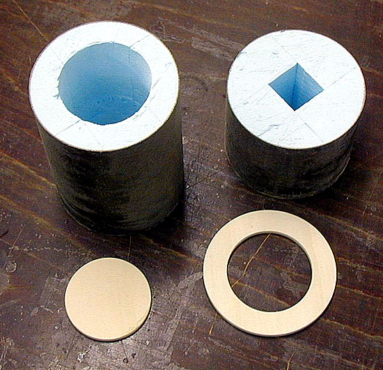

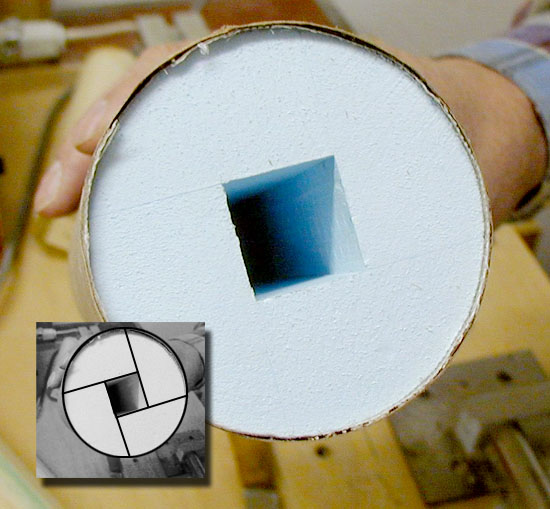

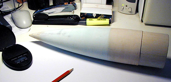

Wenn man vier Platten Styrodur längs und versetzt um einen Vierkantstab klebt (ohne den Stab mit anzukleben), rund dreht, und da auch Papier und Matte drumharzt ... ... kommt das bei raus: Folgende Datei wurde angehängt:
Vo der Seite aus, siehts so aus. Naja etwas Schnitzerchen war auch mit dabei. Balsa in eine Lage drumherum, soll das Körperrohr optisch verlängern. Folgende Datei wurde angehängt:
Warum eigentlich die lange Schulter? Weil das keine Schulter ist, sondern aus dem langen Teil werden gleich in einem Rutsch Kuppler und Kolben gefertigt. Warum dreimal einspannen und abdrehen? Der Kolben bleibt erst mal so. Aber der Kuppler wird innen ausgehöhlt. Da soll mal ein Dentamag rein. Relativ stoßsicher. Folgende Datei wurde angehängt:
Zum guten Spiel mach schlaue Miene, auch an der Spitzendrehmaschine! Folgende Datei wurde angehängt:

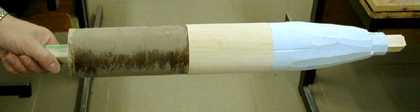

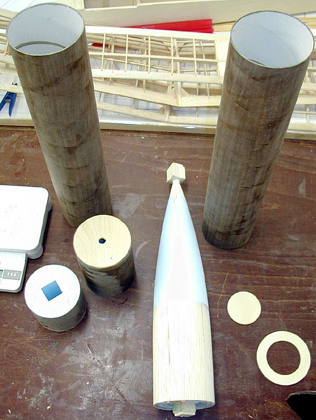

Danach existierten: Körperrohr geteilt (man sieht innen noch die Monsterrille) in Sandwichbauweise  Spitze noch unverglast, noch unter Maß (wichtig), die Balsalage ist ungefähr Rohrinnendurchmesser Kuppler, mit zwei Spanten, der Kleine als Deckel für die "Elektroniktrick" Kuppler to be continued Folgende Datei wurde angehängt:
Mittlerweile hat die Spitze auch zwei Lagen 162 Matte bekommen, da drauf noch Harz mit Microballons. An der Stelle an der die Balsaholzschicht unter der Harzschicht ist, hat die beschriebene Bauweise zu einem heftigen Sandwich geführt: Styrodur | Matte | Balsa | Matte | Microballons Eigentlich Overkill, fällt aber nicht ins Gewicht. Die Spitze wiegt nackt nur 120g. Später kommt da natürlich noch die Schockbandbefestigung, Filler, Lack etc dazu. Folgende Datei wurde angehängt:
