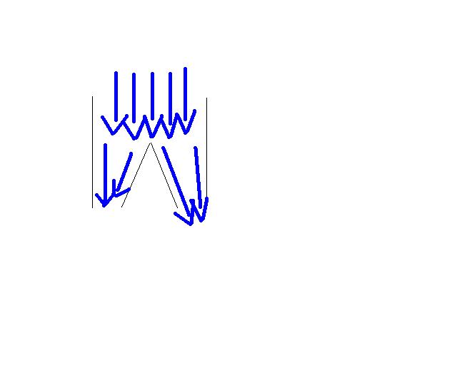

Hab neulich mal drüber nachgedacht ob man die Leistung eines WRantriebes nicht steigern könnte und bin da auf sone Idee gekommen,man könnte das doch wie beim Flugzeug mim Triebwerk machen. Das würde dann halt von Vorne Luft ansaugen,das würde dann so funktionieren: Man würde sowas wie ein Rohr aus 2 Flaschen haben,mit nem Boden dazwischen,oben wäre Wasser,unten wäre Luft die unter Druck steht,unten wäre auch der Druckanschluss. Man könnte dann mit ner Klappe das unten lösen. Dann würde durch 4-8 Triebwerke innen Wasser nach unten schießen,und von oben Luft ansaugen. Dadurch wäre die Luft vorm der Rakete weniger und der Wiederstand währe geringer. Ungefähr kapiert?? Hab hier ne Paint-Skizze(sch*** Qualität) Was meint ihr wäre das umsetztbar?? Greetings from Rocket the Kellerkind Folgende Datei wurde angehängt:

Also ich bezweifle, dass diese Pläne funktionieren.
Zu Rocket: Wenn ich das Richtig verstanden habe saugt die Rakete die Luft oben an und du willst damit den Widerstand verringern. Allerdings bin ich der Meinung, dass du den Widerstand einfach nur verlagerst, statt ihn oben zu habe, hast du halt unten mehr Widerstand wo der "Saugprozess" stattfindet.
Zu Rookie: Durch die Verjünung schießt das Wasser zwar schneller raus, aber dafür ist es weniger=> weniger Vortrieb. Rocket hat damit schonmal experimentiert. Unter dem Threat Minidüse findest du die Ergebnisse. Zudem war ich immer der Meinung, dass die Düsen beim Flugzeug geöffnet werden, wenn es schneller fliegen soll.
Kann aber auch sein, dass ich mich irre, oder ich etwas nicht richtig verstanden habe, also lasst euch durch mich nicht aus der Ruhe bringen.

es ist schon richtig, um die Geschwindigkeit der austretenden Gases zu erhöhen, wird der Querschnitt der Düse verkürzt, dass nennt man den Bernouli-Effekt. Dabei wird auch gleichzeitig der Druck innerhalb des Gases verringert. Man könnt jetzt den Druck sogar soweit verringern, dass er unterhalb des Luftdrucks sinkt und somit wie Rocket beschreibt Luft an der Spitze der Rakete abzusaugen. Ob man damit den Luftwiderstand der Spitze verringert wage ich zu bezweiflen, ich würde eher sagen, man erhöht den sogar noch.
Dazu was anderes, bei Hochleistungsseglern, werden auf der Flügeloberseite kleine Löcher angebracht durch die Luft austritt, also genau das Gegenteil von Rockets Idee, dies macht man um die Luftströmung besser am Flügel anliegen zu lassen, also weniger Verwirbelungen auf der Flügeloberseite zu erzeugen. Dies müsste eigentlich auch bei einer Raketenspitze positive Beieinflussungen haben oder zumindestens bei dem Rumpf.
So einfach Idee wie den Querschnitt der Düse zur veringern führt eigentlich zu nichts. Um die Leistung einer Wasserrakete zu steigern muss man die Düsenform so berechnen, dass das Wasser mit einer möglichst laminaren Strömung aus der Düse austritt, eine solche Düsenform ist die Laval-Düse. Für diese Düse gibts es auch Formeln wie die bei bestimmten Austrittsgeschwindigkeiten aussehen muss. Googelt doch mal nach Lavaldüse im Internet.
