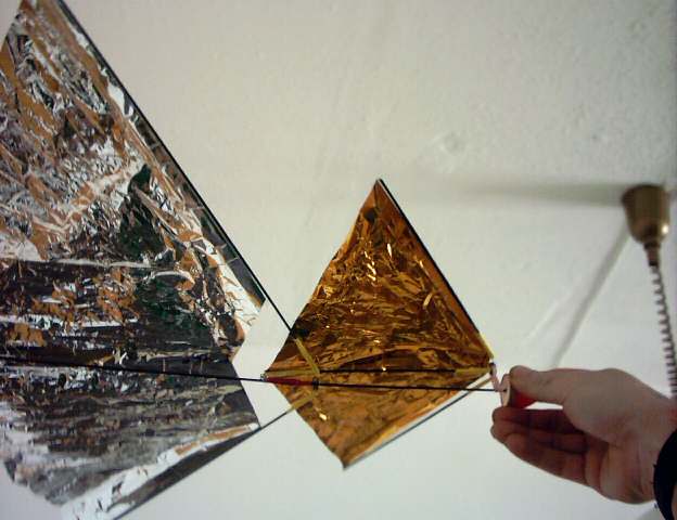

Das klingt interessant-aber ist es denn so schwierig, das Fallschirm(bzw. Lenk-)system des Victors (den es übrigens nicht nur als kleines Abwurfmodell gibt/gab, sondern auch als Para-Victor mit richtigem Gleitschirm und wahlweise sogar wie original mit Motorrucksack, also sogar steigfähig) zu übernehmen? Ich weiß nicht, welche Größe euer Projekt hat, aber ich könnte mir ebenfalls einen kleinen Vorschirm vorstellen, der den Gleitschirm dann mitsamt eines Bags aus der Rakete zieht, wonach der Gleitschirm freigegeben wird, und sich ordnungsgemäß öffnen kann? Als Steuerelement vielleicht ein zur Winde umgebautes Miniservo? Man könnte die gesamte Steuerung selbst vielleicht in einen Kolben einbauen? @Heiko: Genau, ein Rogallo ist eine Art Drachen, wie ihn die Drachenflieger( die selber mitfliegen, meine ich) benutzen. Ich habe vor einer Weile selber so ein Ding gebaut, allerdings als Raktengleiter, und ohne Steuerung. Der ist allerdings nur für B-Motoren ausgelegt, aber mit D-Motorisierung könnte man sowas mit einer leichten Fernsteueranlage durchaus realisieren. Das Teil steckt in einem Booster mit gerademal 22mm Innendurchmesser-fliegt also schon ziemlich hoch. Dazu kommt, daß ein Rogallo relativ große Lasten tragen kann. Bau ich sowas nochmal, will ich den Booster nach Ausstoß des Gleiters am Gleiter selbst bergen-bei dem Modell wird der Booster noch komplett abgeworfen. Folgende Datei wurde angehängt: ________ Grüssle, Sly |
