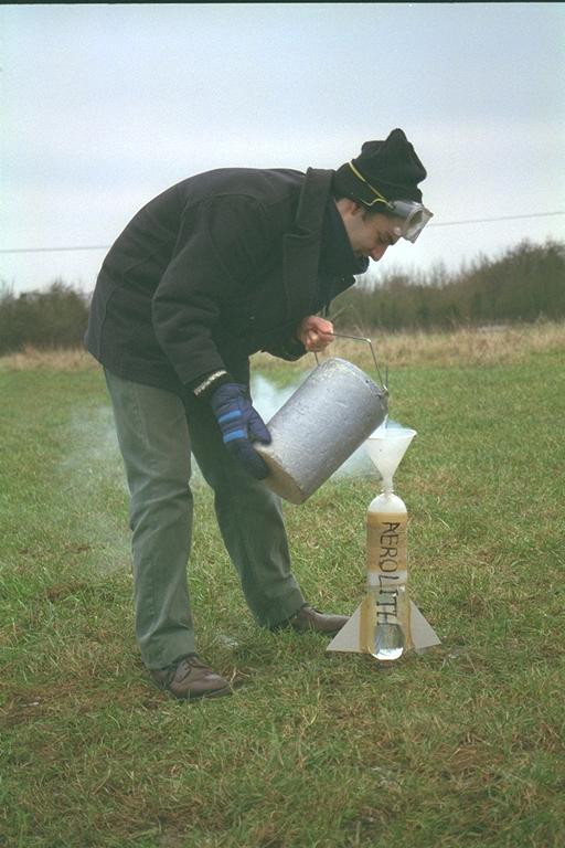

Es wurde ja schon viel über Druckaufbau mit Trockeneis geschrieben. Könnte man stattdessen nicht flüssigen Stickstoff nehmen? Oder is die deutlich geringere Temperatur schlecht für die Flaschen? Ansonsten schau ich mich mal in der Gegend nach dem Zeug um, das bekommt man doch überall bei irgendwelchen Fabriken.

Flüssiger Stickstoff zum Druckaufbau. Ich glaub jetzt gehts aber los hier. Wie willst du denn das machen??? Stickstoff in die Flasche und warten bis er gasförmig wird, also wärmen???
Ob die Flaschen die extremen Temperaturen aushalten muss man wohl noch testen. Berichte auf jeden Fall von dem Ergebnis. Rookie³ Es ist schwieriger, eine vorgefasste Meinung zu zertrümmern als ein Atom. Albert Einstein |

wegen der Lagerung: Soweit möglich würde ich höchstens 1l (in einem entsprechenden Spezialgefäß) holen und so schnell wie möglich verbrauchen (in weniger als 1h).
wegen der Durchführung: Der Stickstoff sollte am besten nicht in die Flaschen gegossen werden, sondern nur der gasförmige Teil. Also das flüssige Zeug soll in einem externen Behälter verdunsten. Da wär dann eine Verbindung zu den Flaschen, durch die das Gas strömt. Da müssen dann noch Ventile und Druckmesser dran, sodass man die entstehenden Drücke kontrollieren und gegebenenfalls ablassen kann. Wie schauts eigtl. sicherheitstechnisch aus: Wenn der flüssige Stickstoff einige Zeit rumsteht, reichert er sich doch etwas mit Luftsauerstoff an. Wenn dann etwas Entzündliches zu nahe dran ist, gibts Explosionsgefahr, hab ich mal gelesen. Is das schon bei 1l, welcher weniger als 1h rumsteht, so schlimm? Grüße K.T. |

Ich hab hier grad was zum Thema gefunden:
http://rocket.tc/index.html @Robby Nicht das Stickstoff-Sauerstoff-Gemisch an sich ist explosiv, sondern der Sauerstoff, der, wenn er in Kontakt mit dem Stickstoff kommt, flüssig wird, und wenn dann halt noch was brennbares dran kommt, naja... Ansonsten: Zu aufwendig kann man nicht sagen, da die Technik noch nicht entwickelt ist. Früher hat man ja auch gemeint, große Drucktanks zu bauen oder viele parallele Triebwerke und mehrstufige Raketen zu betreiben sei zu aufwendig. Ich informier mich halt über möglichst viele Möglichkeiten bevor ich mich festlege. Grüße K.T. |
Beitrag 52323
Tatsächlich! Die Freaks füllen da flüssigen Stickstoff in ihre Raks!
Das die das aushalten, hätte ich jetzt nicht gedacht. Aber scheint zu funzen. Der Effekt beim Start ist auch cool. Hm, in der Tat. Das könnte klappen, TR260. Jetzt muss man nur noch eine Quelle für Flüssigstickstoff finden. Zum Sauerstoff: Sauerstoff ist ein Oxidator. Wenn er mit etwas brennbarem in Kontakt kommt, kann´s mitunter heftig explodieren. Siehe Sauerstoff-Wasserstoff. Aber bei Stickstoff besteht die Gefahr meines Wissens nach nicht. Sonst müsste ja Luft hochexplosiv sein. Folgende Datei wurde angehängt: |

also ich hab mir die Seite mit den Stickstoffraketen auch mal angesehen. Für meine Verhältnisse rennen da zu viele Menschen mit Handschuhen und Kanistern rum. Das Befüllen scheint die irgendwie über die Massen zu beschäftigen. Dagegen nur wenig Startfotos. Die sehen dann eher nach Ausgsburger Puppenkiste aus. OK, der Nebel ist cool aber wo bleibt der böser harte Strahl, der das Ding in den Himmel treibt? Kaix |
