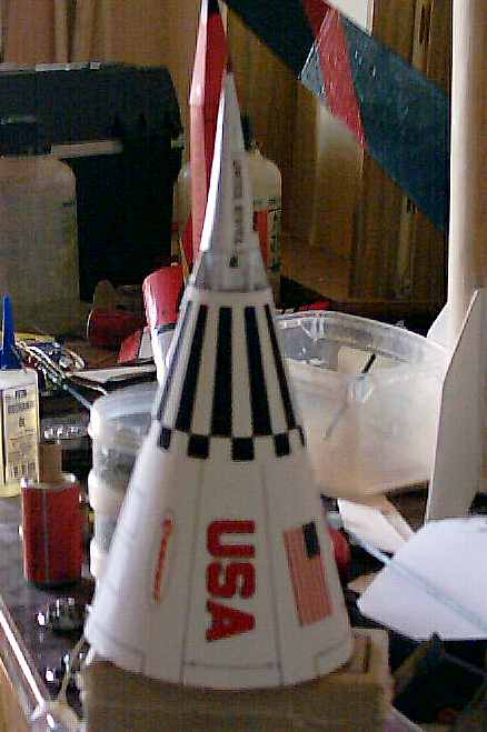

Soooo.
Zuerst mal die Bilder des Modells: Folgende Datei wurde angehängt: ________ Grüssle, Sly |

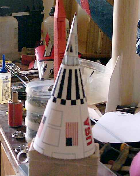

Sly
Epoxy-Meister Registriert seit: Nov 2003 Wohnort: Sachsen Verein: --------------- Beiträge: 235 Status: Offline |
Beitrag 55373
[29. August 2004 um 11:13]
Noch eins:

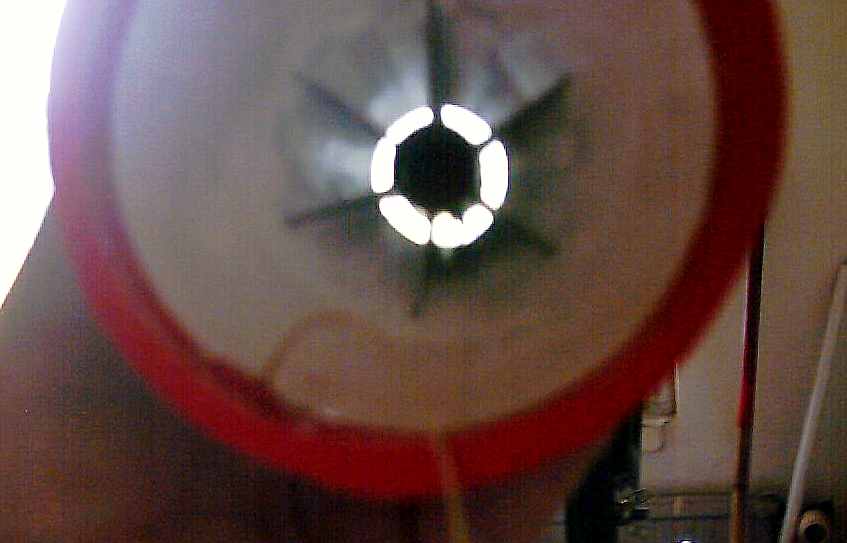

Sly
Beitrag 55375
[29. August 2004 um 11:23]
Gestern abend habe ich sie probegeflogen.
Dummerweise wirds abends recht fix dunkel-die war geradenoch zu erkennen. Von daher lässt sich die Flughöhe eher schlecht schätzen. Gestartet wurde sie auf einem B4-4. Ich denke mal, so um die 100m können es gewesen sein-mehr eher nicht. Allerdings sind die vier Sekunden Verzögerung wirklich sehr viel. Als der Austoss kam war sie höchstens noch 40m hoch. Dafür sah es aber schon cool aus, wie sie sich mitten im "Absturz" plötzlich umdrehte und dann Heck voran, leicht taumelnd landete. Mal was anderes. Leider wars echt schon zu dunkel, um einen weiteren Start zu versuchen-nächstesmal kommt ein Held1k rein. Ich denke, das sieht dann hübsch aus, und auch die Höhe dürfte wesentlich besser sein. Fazit: wer mal was anderes versuchen will-baut euch das Ding-sieht besser aus als auf den Fotos (ich sollte die Digi wirklich öfter benutzen ), fliegt anständig und ist eben mal was anderes. Kosten tut sie ja ausser nem bisschen Kevlar und einer Seite Farbausdruck nichts-Bauzeit (ohne Trocknen) höchstens 2 Stunden. ________ Grüssle, Sly |
