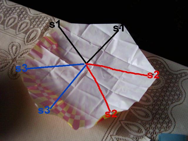

also:
10 Treibsätze B4-0
WICHTIG: 18 mm Raketenmotor ohne Verzögerung! Nur verwenden für die untere Stufe von Zweistufenmodellen. Sicherheitszündschnüre sind dabei. Elektroanzünder unter Best.Nr.: 7000.
ist der elektroanzünder ein muss?
is der Fallschirm so richtig?
wieviel sollte forn noch frei sein? und wie wird das an die rakete befestigt damit es auch hällt?

wieviel schurr muss in der mitte des Fallschirmes übrig bleiben damit ich weiss wo ich die schurr verknüpfungen befestigen bzw bekleben sollte
