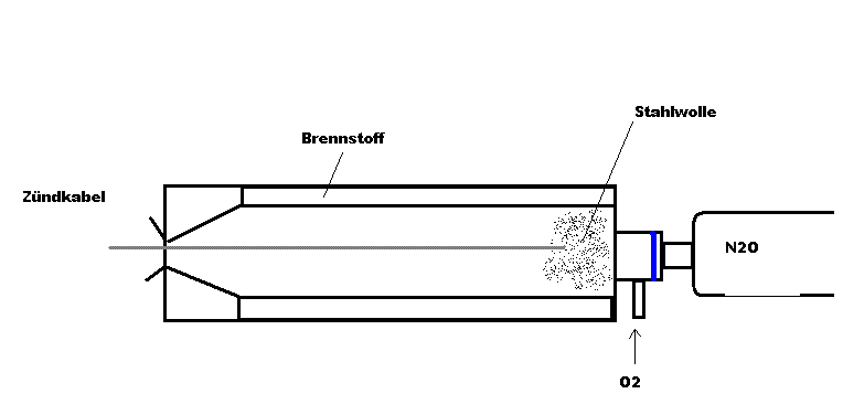

Eine frage hätte ich da noch: Wär die Zündung mit der beschriebenen Sauerstoffflasche möglich und dann auf N2O umzusteigen? Da ich ja keinen T2 Schein habe und daher keine Pyro Zündung verwenden darf. EDIT ![]() gruß Geändert von SpeedHybrid am 16. Januar 2008 um 15:56 |

die Technik den Motor mit Sauerstoff und Stahlwolle anzumachen wird häufig genutzt. Das Problem hier wird die Größe des Motors sein. Der Düsenhals hat nur 3 oder 4mm da wird es schwer einen Schlauch und Kabel durchzuführen. die Brennkammer muss so lang sein das möglichst alles im Motor verbrennt, aber auch nicht zu lang, da er sonst zu schwer wird. Gleiches gilt für den Durchmesser. Ist der zu klein, brennt dir das Gehäuse durch. Ist er zu groß, fliegt zuviel unverbrannter Treibstoff mit. Gruß Neil Die Erde ist eine Scheibe. Egal in welche Richtung sich die Menschheit bewegt, sie geht immer auf einen Abgrund zu. |

dachte mir des so
was soll ich als test Kammer verwennde V2A oder Alu mfg Geändert von Tom am 17. Januar 2008 um 06:30 |
