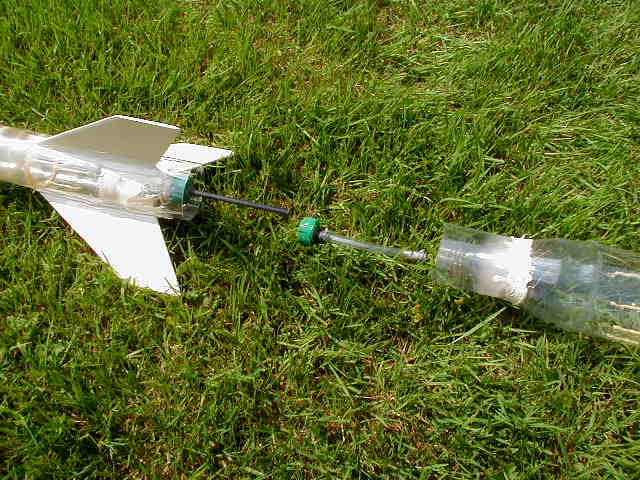

zu 2: Ich hab schon ne recht große zweistufige Rak gebaut. Ist allerdings noch nicht
geflogen. Da müssten eigentlich nur noch timer und Fallschirme dran, dann
könnte es abgehen. Hab allerdings noch etwas Schiss, dass sich das Ding
in den Boden bohrt. Unten hab ich mal ein Bild der Verbindungsstelle.
Die Oberstufe sitzt auf einem Ring, der am Booster befestigt ist. Die Verbindung
wird in der Tat ineinandergeschoben. Ne Art leichtgängige SST.
Den "crushing sleeve"-Mechanismus hab ich noch nicht fertiggestellt. Blöderweise
hält kaum ein Kleber an der Innenseite der Flaschendeckel. Da müsste man sich
mal was besseres ausdenken. Auf Bruce Berggrens Seite ist der Mechanismus
schön beschrieben worden. Hm, mal sehen. Ich werd´ mal nach den Herbstferien
anfangen zu bauen.

Wenn ich den oberen Teil des (Booster-) Druckkörpers mit einem Flaschenhals versehe und ein Verbindungsflaschenstück für die Oberstufe befestige, könnte ich dort ja auch eine "normale" Spitze mit Fallschirmkammer befestigen. Dadurch kann das ganze wahlweise Single-Stage-Roc oder als Booster verwendet werden. Was meint ihr???
Klaro! Beim Booster einfach den oberen Flaschenhals zuschrauben,
Fallschirmmodul mit Spitze drauf und ab dafür.
