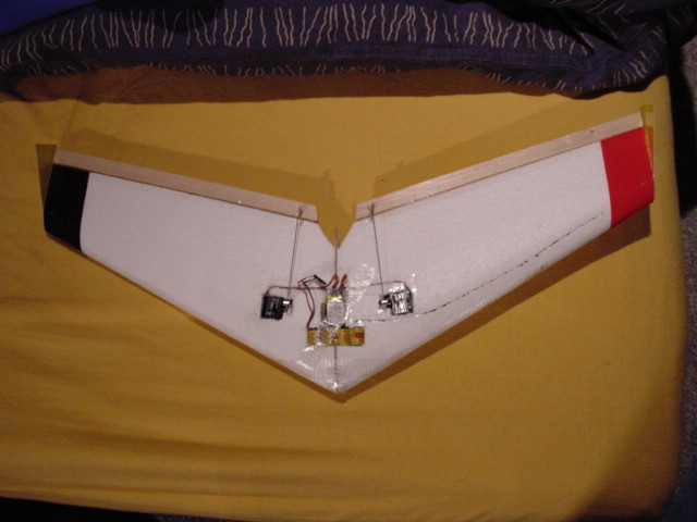

![]() Zitat: Moin zusammen, um die Anrwort der Frage vorweg zunehmen: Ja ich lebe noch, genauso wie der alte Holzmich´l bis er mir über den eg läuft... ![]() Ich finds ja mal wieder lustig wie aus einer an für sich guten Idee einen Rc gesteuerten Rak- Gleiter zu bauen eine Diskusion über Ausstoßladungen im H1K, Gewichte der Komponenten und dergleichen ausbricht. Nur das man mal gefragt hat: Kann hier jemand schätzen? Hat hier jemand Augenmaß? Baut den Bettel doch einfch zusammen un gut is. Sieht dann so aus: Gruß Jens Folgende Datei wurde angehängt: Gewisse Dinge greift man mit Worten so vergeblich an wie Geister mit Waffen. |

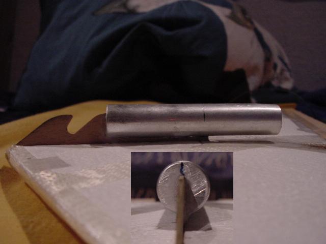

....und von unten...

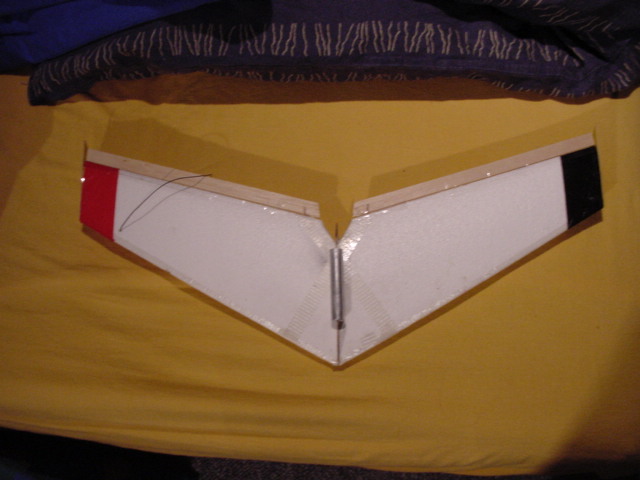

...und die Details..

Woraus ist das Teil, EPP? Eigenbau oder ein Bausatz? Sieht aus wie einer der kleinen EPP-Nuris, wie sie ja zurzeit überall gern geflogen werden. Ich habe auch einen (Toro 300), und das Teil ist mit ein paar gewichtsmindernden Maßnahmen (insbosondere Lipos) durchaus thermiktauglich. Wenn Du eine Blase erwischst, kannst Du das Teil stundenlang fliegen. Alerdings muss der Antrieb das Teil bis auf ca. 25-30 Meter bringen.
