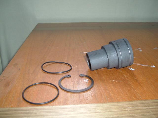

Moin Eigendlich wollte ich den Hybriden, erst nach dem ersten Start hier ins Forum setzen. Bis jetzt ist die Düse fertig. Die Düse ist ca. 68,5mm lang und der größte Durchmesser ist 48mm Folgende Datei wurde angehängt:

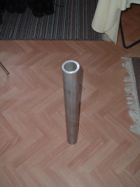

Der Motorblock Länge 600mm - Duchmesser 60mm - Wandstärke 8mm Material : Aluminium Folgende Datei wurde angehängt:

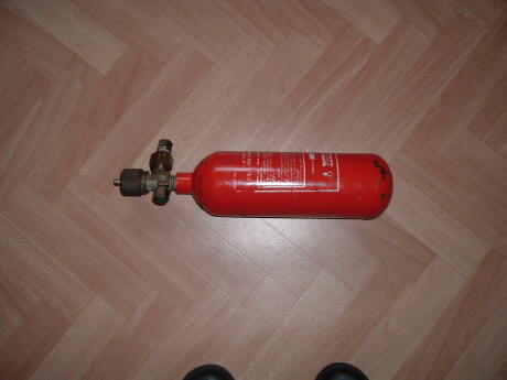

und der Tank Andere Fotos folgen Gruß: Hermann Folgende Datei wurde angehängt:

Hi Hermann, ich würde über das Düseende noch eine Aluhülse ziehen. Wenn sie dir runterfällt oder irgendwo aneckt, ärgerst du dich schwarz!
Gruss M.
Seh ich grad noch: Passt der Seegerring eigendlich um die Düse? Du brauchst ja noch Platz zum spannen!

Hi Zitat: ich würde über das Düseende noch eine Aluhülse ziehen.
Das hab ich mir auch schon überlegt.

Motor: 850 Gr. + Grain + Düse + Injector + Zubehör = 1,3 Kg Tank (Feuerlöscher?! - DBVO!)) N2O gefüllt = 2,5 Kg
Was wiegt denn das ganze Ensemble real? Wieviel Kg flüssige Phase passen in den Tank? Wie schaut die rechnerische Motorperforance aus? (Gesamtschub / Impuls und Brenndauer)

Der Motor ist ein reines Testobjekt und soll so nie fliegen Aber wenn man die genauen Parameter mal kennt, wer weiss...... Ja der Tank ist eine Füllpatrone für einen Feuerlöscher, aber ich glaube nur 0,5 Kg wenn ich mich recht entsinne. Gruss M.

hi hermann, bleiben die 8mm wandstärke oder 3wird das noch dünner??? mfg roman

Da hab ich mich wohl falsch ausgedrückt. Wegen der Motorleistung... es soll ein J Hybrid werden. Die Flasche hat ein fassungsvermögen von 0,5 kg. Die habe ich von Michael bekommen. Michael: Zitat: Passt der Seegerring eigendlich um die Düse?
Paßt...An der Stelle wo der Seegering rübergeschoben wird hat die Düse einen Dm von 40mm. Der Dm vom Seegering ist 46mm. Und falz es doch eng wir , kann ich noch etwas abschleifen. An der Stelle habe ich noch 17mm Material. Roman: Zitat: bleiben die 8mm wandstärke oder 3wird das noch dünner???
Die 8mm Wandstärke bleiben, bis auf die Seite wo die Düse reinkommt. Dort wird bis auf 48mm ausgedreht. Dort bleibt noch eine Wandstärke von 6mm. Gruß: Hermann Ps: Bevor dei erste Zündung ist, bekommt Thomas E. den Motor. Er wird auch dabei sein.
