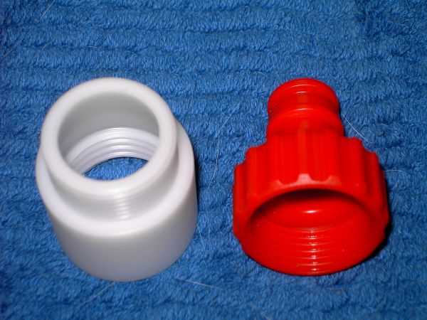

Mit diesem Adapter kannst Du die Profi-Düse direkt auf den Flaschenhals schrauben oder Du
verwendest eine spezielle Düse, die Du dierekt aufschrauben kannst . Auf jeden Fall ist ein größerer
Düsendurchmesser geigneter Deine Monster abheben zu lassen.
Gruß Batkiter

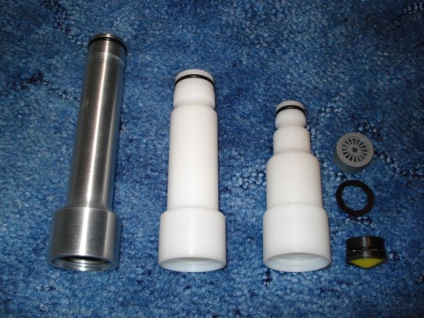

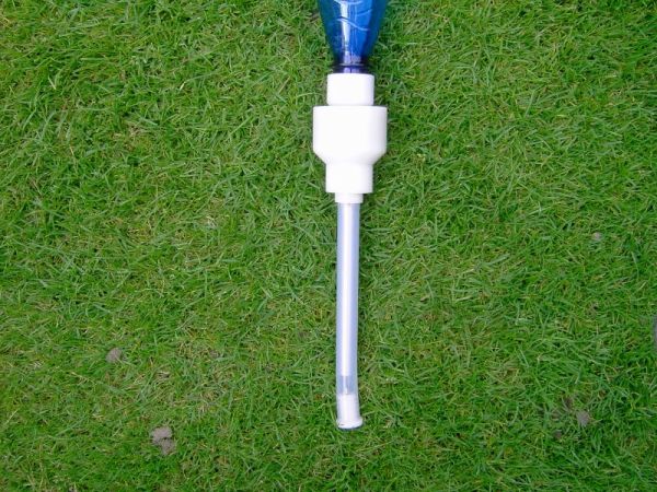

hallo Batkiter,
Ist es ein unterschied direkt mit dem oberen adapter an die flasche zu schrauben oder eine lange düse wie auf dem unteren bild verwenden ???
Was kostet ein solcher adapter oder die lange düse ???

Hi Maxi!
Der Unterschied besteht in dem geringeren Strömungswiderstand beider Düsen. Die verlängerte Version
hat den geringsten Widerstand.

willkommen hier im Forum. Bei so einer Großen Rakete brauchst du einen möglichst großen Düsenquerschnitt.
Den erreichst du natürlich am besten wenn der ganze Flaschenhals freigegeben wird also mit dem cable tie laucher der ist aber nicht ganz einfach zu bauen. Ein Kompromis ist die Gardena Profi Düse oder natürlich eine Düse von Batkiter.
Wie man die Gardena Düsen baut habe ich mal ins Archiv gestellt unter dem Titel "Gardena Düse und Adapter"
