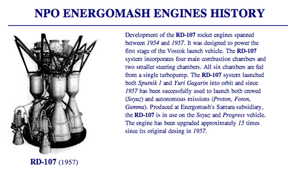

Kleine Frage zu den erwähnten Vernier-Düsen an der Sojus:
Haben diese eigene Brennkammern und beziehen den Treibstoff über die Pumpen der Haupttriebwerke, haben sie sogar eigene Pumpen oder beziehen sie das Gas von der Brennkammer eines der Haupttriebwerke?

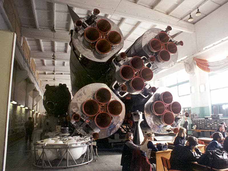

Die eigenen Brennkammern sieht man auf dem Bild recht schön. Wie und womit die betrieben werden - boah..... *kopfkratz* Vielleicht kennt sich ja jemand aus. Michael?

Beitrag 61838 [Alter Beitrag27. November 2004 um 00:24]
OK, Erfolg.
Eine Pumpe für alle 6 (RD-107) bzw. 8 (RD-108) Brennkammern.
Quelle
