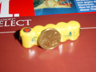

Beitrag 61769 [Alter Beitrag25. November 2004 um 20:08]
Hier mal ein Bild vom Akku.
Ich glaube der lag auch so um die 10€?!
Gruß Dirk

Beitrag 61827 [Alter Beitrag26. November 2004 um 20:53]
[Melden] Profil von checko anzeigen    checko eine private Nachricht schicken   Besuche checko's Homepage    Mehr Beiträge von checko finden
Ok. danke,
werde mal schauen....
Reicht der Akku den Dirk reingestellt hat eigentlich aus um den SNO zu zünden? Oder ist der nur für den Timer? (braucht man zwei Stromkreise?)

Beiträge: 1896
Beitrag 61828 [Alter Beitrag26. November 2004 um 20:58]
na der reicht locker für den Timer und den SN0...
Stefan kann Dir die genauen Daten geben.
Gruß Dirk
Stefan Wimmer
Stefan Wimmer
Beiträge: 2398
Beitrag 61830 [Alter Beitrag26. November 2004 um 22:24]
das oben geschriebene über meine Produkte stimmt gröstenteils, aber:
Wie ich HIER schon mal schrieb, hat sich der Preis für die Akkupacks (6V/50mAh/20g) leider etwas erhöht - auf jetzt 11,50 Euro.
Die TinyTimer bleiben aber bei 10 Euro.
Habe gerade wieder (endlich!) TinyTimer fertig und werde sie über's Wochenende auf den Weg bringen. Danke für die Geduld an alle Vorbesteller!
