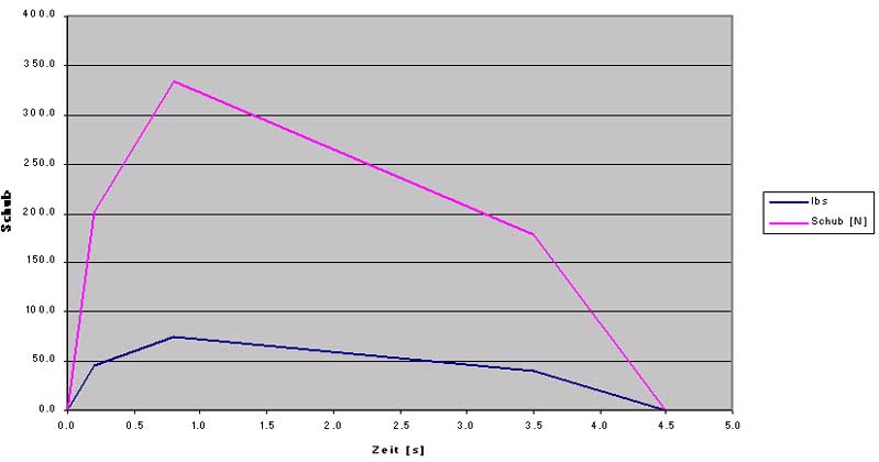

ich hatte an einen J-190 von Westcoast gedacht. Der macht im Schnitt ca. 190N Schub.

Beitrag 6762905 [Alter Beitrag10. April 2008 um 17:45]
Der J190 hat ne leicht regressive Kurve, oder? Da würde ich aufpassen dass Du 4 kg nicht überschreitest, selbst bei Deiner langen Rampe.

Beitrag 6762938 [Alter Beitrag12. April 2008 um 08:41]
den Bausatz habe ich mal bei einer Sammelbestellung mit bestellt hier im Forum. Wo genau der her ist weiß ich nicht. Es ist ein Teil für den Rumpf und jeweils vier Flossen. Das einzige Detail sind die Ausbuchtungen in den Flossen für die Ruderanlenkung.
Ich habe mal die einzige Schubmessung des Westcoast etwas bereinigt.
