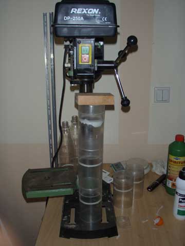

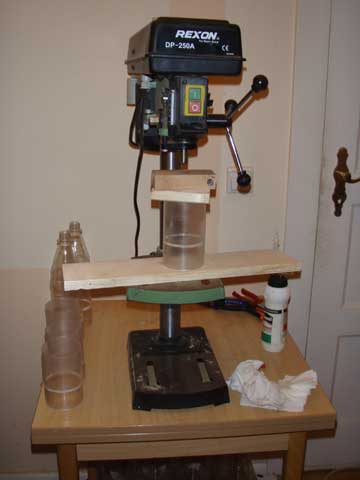

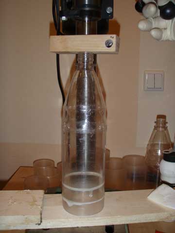

Um die Muffen in die Flaschen zu drücken, verwende ich mein Standbohrmaschiene.
Auch für die Muffen der Mittelteile

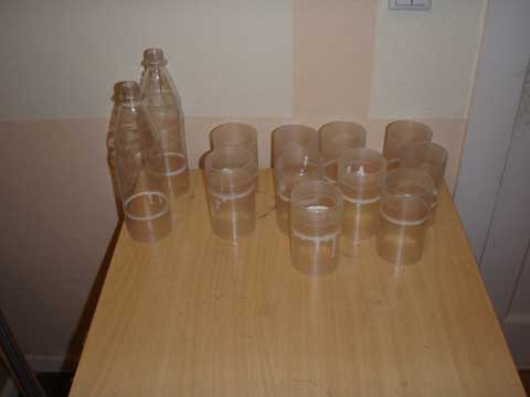

Die heutige Tagesausbeute:

tolle Idee mit der Standbohrmaschine. Hast du damit auch die Segmente aus den Flaschen getrennt? Was wirst du zum eindrücken nutzen wenn der Tank länger wird als du Platz unter der Bohrmaschine hast?

Mit der Bohrmaschine ist eine gute Idee da hat man für den ersten Schritt schon mal alle Muffen gerade im Rohr. Danach wirst du aber wohl wieder auf Muskelkraft umsteigen müssen oder wie Neil es beschreibt eine Hobelbank o.ä. nutzen.

Die Technik mit dem Bau der einzelnen Segmente per Standbohrmaschine mache ich ebenfalls.
Dabei sollte man beachten, dass man jeweils die Muffen in das "untere" Ende des geraden Kupplungsstücks presst. Also die Muffe darein, wo früher der Flaschenboden drann war.
Wenn man dann nachher die einzelnen Segmente zusammenfügt (mit Muskelkraft wink) geht es wesentlich einfacher da die Wandstärke der Flaschen nach oben hin abnimmt.

Ja, mit der Ständerbohrmaschine kann ich max drei Mittelteile oder eine bodenlose Flasche mit einem Mittelteil zusammenpressen.
Am Wochenende werde ich mir aus den Teilen die ich auch für mein Rail verwenden werde, eine längere Pressvorrichtung bauen. Das sollte kein Problem sein. Ich brauche 3 Holzscheiben die den Durchmesser der Flaschen haben, 4 Regalschienen und 8 Regalträger, die ich kürzen werde. Mit einem Wagenheber ergibt das eine prima Presse. Ich werde dann Fotos machen.

an meinem Drucktank befinden sich schmale Ritzen zwischen den Flaschenteilen. Die sind max. 2 mm breit und ich halte sie für eine normale Erscheinung. Die Schnitte waren wohl nicht 100 % gerade. Gibt es einen Spachtel der elastich genug ist um diese vor dem Lackieren zu verfüllen?

schöner Baubericht vorweg ersteinmal.
Zu deinen 2mm Ritzen, diese sind ganz normal, treten bei mir auch öfters mal auf. Da ich Flossen eh mit Montagekleber(Pattex) klebe, streiche ich davon etwas drüber udn ziehe es glatt.
Spachtelmasse, denke ich, wird nicht haften auf PET.

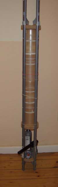

@ all,

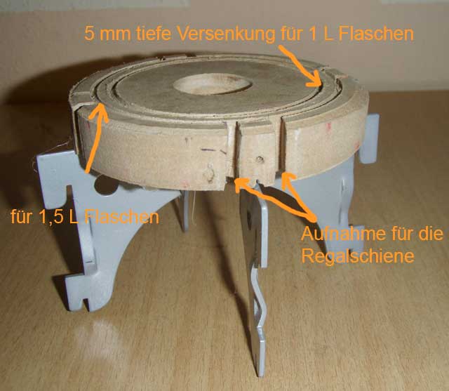

wie versprochen habe ich Fotos von meiner langen Presse gemacht. Mir war es wichtig das Teil einfach zerlegen zu können.
Damit kann ich jetzt Drucktanks bis zu 1,7 m länge zusammenpressen.
Die Regalschienen liegen genau an den 1,5 l Flaschen an. Da die Schienen beim Pressen auf Zug belastet werden, können die Flaschenteile nicht seitlich ausweichen. Die obere Platte und die Bodenplatte werden von Regalträgern gehalten. Die bewegliche Platte läuft in den Schienen.

Bis zum WE werde ich 4 Drucktanks fertig haben. Nächste Woche sind Ferien, da ist Junior wieder bei mir und wir werden diese Tanks in Raketen verwandeln.
