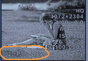

danke für den Link, leider zeigt das Programm diesen Wert nicht mit an. Ich hatte gedacht diese Daten in Photoshop auslesen zu können, geht aber auch nicht. Betrachtet man die Bilder im Kameramonitor, werden die Daten kurz (3 sek.) angezeigt. Auch Luftdruck und Höhenmeter. Ich wollte einfach Serienaufnahmen machen. 3,5 Bilder pro Sek. Danach auslesen wann der geringste Druck war. Hier der Link @ Dany Ich vermute nur das es sich so verhält. Gruß Michael Link Geändert von stadtpoet am 30. April 2008 um 12:01 Wasser ist zum waschen da...... |

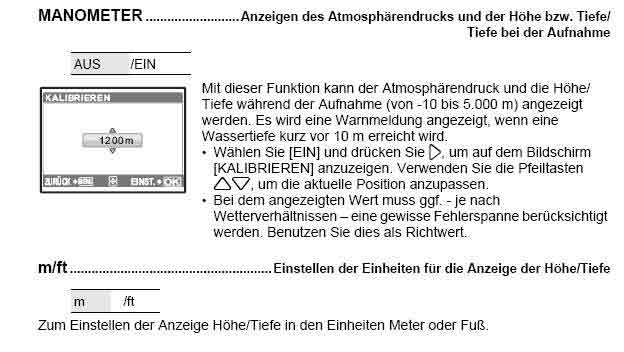

ich habe mal ein Foto rausgesucht wo diese Daten zusehen sind. diese Daten (die eingekreisten) sehe ich nur im Kameramonitor. Ich hab mal was aus der Bedienungsanleitung kopiert: Gruß Michael Geändert von stadtpoet am 30. April 2008 um 12:58 Wasser ist zum waschen da...... |
