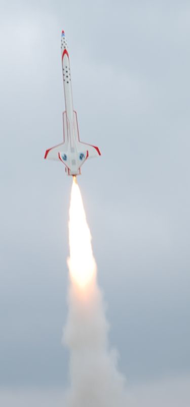

Aber Winfried, das alles ist kein Beinbruch, meine Absicht war es keinesfalls den Salt schlecht zu machen, im Gegenteil, ich finde ihn klasse, er fliegt in meinen beiden größten Modellen mit, letzten Sonntag ist er einmal auf einem K-Motor und zwei Mal auf einem großen J-Motor abgehoben und hat wie immer für eine perfekte Bergung gesorgt!

Bild Zeigt das 7,5 kg schwere SpaceShipThree (190 cm lang) auf einem AT K550W, Bergung durch Salt, Flughöhe 1200 m.
