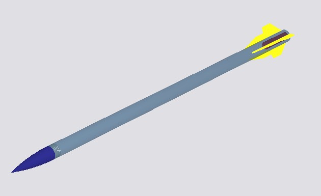

Hallo Leute!
Da ich im WaRa-Bereich schon lange keine richtigen Erfolger mehr verzeichnen konnte, dachte ich mir, dass ichs ja mal mit dem Rauchen versuchen könnte.
Dazu hab ich mir so ne Geschenkpapierrolle besorgt und C6-5 Motoren (Weco) bestellt. Nun will ich daraus ein Modell basteln. Beim groben rumprobieren mit Spacecad kam untenstehendes raus. Mein ihr das könnte klappen?
Ich hab mir heute aus dem Baumarkt ein 2 Meterlanges und 6mm starkes Aluroröhrchen gekauft, das als Leitstab fungieren soll. Allerdings hab ich keinen blassen, wo ich das Führungsröhrchen befestigen soll, und wie stark das sein muss. Eher an der Spitze, eher witer unten oder an beiden Stellen?
Desweiteren hab ich trotz Suche im Forum nicht so ganz kapiert wie eine Motorhalterung aussehen muss und wie man die am gescheitesten baut.
Auserdem weiß ich auch nicht ganz wie das mit dem Fallschirmausstoß funktioniert (Muss aber gestehen, dass ich danach noch nicht richtig gesucht habe, aber ich will den Fred fertig bekommen, bevor meine Freundin kommt... "Schaaaaatz, wie lange bleibst du denn noch im Internet?!? Immer dieses bl*** Raketenzeugs!" roll eyes (sarcastic) )
Achja Werkzeug ist alles vorhanden, von der Profidrechselband, über Band-, Stich- und Kreissäge, bis hin zur el. Laubsäge und diverse Bohrmaschinen, also haltet euch nicht mit den einfachen und weniger guten Lösungsvorschlägen auf.

Hier noch ein Bildchen für die Pros, die mit blosem Auge erkennen können ob eine Rakete was taugt oder taucht (in den Boden)

Serfus äh servus,
Also, du musst bei deiner Rakete darauf achten das diese nicht zu schwehr wird. Bei den Weco C6-5 würde ich nicht über 80g gehen.
Das größte Problem wird für dich warscheinlich sein die Zentrierringe für die Motorhalterung zu machen. Am leichtesten geht das eigentlich indem du mit dem Zirkel die Mase die du brauchst auf eine Sperrholzblatte zeichnest undvorsichtig und genau deine Zentrierring aussägst.
Mit der Auststoßladung brauchst du die bis 1m Raketenlänge( durchm.40) eigentlich keine Sorge zu machen.
Zum Leitstab: Ja den kannst du nehmen ist allerdings schon ziemlich dick für die Größe deiner Rakete.(<---- ein all zu dickes Leitröhrchen verschandelt die Rakete)
Als Leitrörchen nehm ich meistens ein Stück von der Hülle eines Filzstiftes.
Wo du es (eigentlich besser 2 Stück) anbringst ist ziemlich wurscht.

Ich hab mir jetzt mal 3mm starkes Balsaholz besorgt. Kann ich nicht darus die Zentrierringe machen? Dann wärs nochmal ein Stück leichter.
Achja: 80g Startgewicht, also mit Motor, oder ohne? Mit, oder?

80g ohne Motor!

Bei nem C6 kannst Du die Zentrierringe durch aus auch aus, ca2mm starker Graupappe machen. Spart Gewicht und sägen (Nagelschere rulez).

Meint ihr wirklich, Pappe ist leichter als Balsa mit z.B. Epoxy?

3 mm Balsa ist wunderbar. Und schmier da kein Epoxy oder so dran, bringt nichts.
6 mm Leitstab ist wirklich etwas Overkill, aber wenn Du ihn schonmal hast. Da er allerdings aus Alu ist, kannst Du keine besonders großen Modelle damit fliegen. Die Leitröhrchen müssen nur gerade so halten (ggf. aus Papier selbst wickeln), eins sollte am Schwerpunkt sein, das andere am unteren Ende der Rakete.

Mal sehen, vieleicht besorg ich mir noch einen dünneren Stab...
Was muss ich denn mit dem Papprohr machen? Ich hab schon etliche Varianten hier im Forum gesehen: Mit Wasserglas bearbeiten, mit verdünntem Epoxy einstreichen, einfach nur ein Haftgrund drauf usw. Genauso wie die Finnen, die kann man ja auch noch verglasen oder ähnliches
Kann ich mir solche Späße wie Epoxy überhaupt erlauben, gewichtsmäßig mein ich jetzt.
Achja, ich hab jetzt geblickt wie das mit dem Motormount funktioniert.
