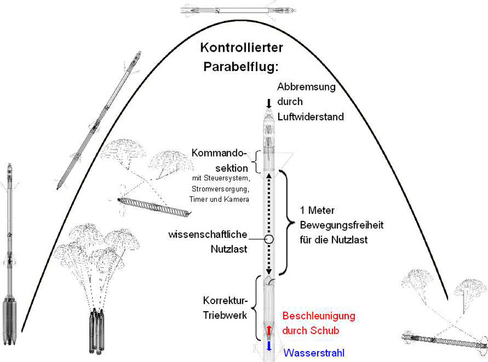

An dieser Stelle geht es um mein Projekt, das mittlerweile seit Anfang Mai 2004 läuft, mit dem ich gestern bei Jugend Forscht teilgenommen habe, und welches hoffentlich noch längere Zeit läuft.
Ich hab ja bereits einige Details die dazugehören, wie die (immer noch nicht geflogene!) 3-stufige Rakete, den Stickstoff-Druckaufbau, die mobile Startrampe und das wiederstartbare Triebwerk in verschiedenen Threads erwähnt. Hier geht es endlich um das Ganze, wie das alles zusammenpasst und was das letztendlich soll.
Kurz und knapp: ich will die Falltürme schlagen, d.h. in meiner Rakete soll bis zu 12 Sekunden lang Schwerelosigkeit herrschen, und das ganze soll am Ende so gut wie nix kosten und soweit wie möglich KISS sein.
Und so ungefähr stell ich mir das ganze vor:
Ich habe das Bild verkleinert

Beitrag 69297 [Alter Beitrag25. Februar 2005 um 19:32]
Hi
Da sieht ja schon echt gut aus.
Was hast du als Fallschirm in Aussicht?
Den bei Kamera und so sollte es ja schon funktionieren......
Bin mal gespannt ob das alles funktioniert.
Wenn du neuigkeiten über den bau hast mach unbedingt Fotos und stell rein!!

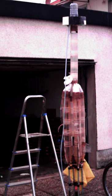

Beitrag 70577 [Alter Beitrag13. März 2005 um 20:33]
[Melden] Profil von TR260 anzeigen    TR260 eine private Nachricht schicken   Besuche TR260's Homepage    Mehr Beiträge von TR260 finden
Dank dem Schnee kann ich immer noch nicht starten! Stattdessen mache ich lauter Tests und kleine Verbesserungen an der Hardware. So hab ich letztens ein neues Steuersystem entwickelt (anstatt lediglich das alte zu reparieren).
In nächster Zeit wirds wahrscheinlich auch nix neues geben.
Hier mal ein Bild vom aktuellen Stand:
Die Fallschirme der 2. Stufe hängen hier noch draussen, ansonsten fehlt das Labor-Modul, der zugehörige Stufenadapter ist hier allerdings zu sehen. Die große Leiter, die ich früher verwendete hab ich durch diese kleine hier ersetzt. Die reicht nämlich vollkommen zum Betrieb der Rakete aus, wie sich bei Übungen gezeigt hat.
K.T.
Michi05
