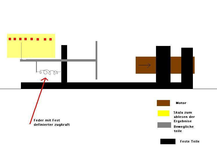

Also hier jetzt mal ein GANZ trivial (sprachlich!) gemaltes Bild: Du hast eine Vorrichtung in die der Motor waagerecht eingehangen und verankert wird. Nun hast du.... Ach vergessen wir es ich versuche es ma mit Paintbrush. Also hier siehst du das der Motor mit seinem Abgasstrahl gegen eine Platte drückt, diese Platte bringt jetzt durch den Druck der Motorabgase Kraft auf, um die Feder zu dehnen. Deswegen hängen hier größe der Feder UND Skala sowie Messbereich DIREKT zusammen, und man kann durch Tausch der Feder den ganzen Messstand Kalibrieren. Folgende Datei wurde angehängt:

Eines vorweg: So ganz genau kann ich mir die "Prallplatte" nicht vorstellen und gehe mal davon aus, daß es eine Platte ist, auf die Du den Abgasstrahl auftreffen läßt., um die dabei ausgeübte Kraft zu messen. Ist das so?
Ich würde zwar zur exakten Kraftmessung keine solche Prallplatte einsetzen, aber als Forschungsansatz finde ich das interessant. Am aussagefähigsten wären die Ergebnisse, wenn der Motor stirnseitig auf einem konventionellen Prüfstand sitzen würde (und so eine verläßliche Schubkurve als Referenz produziert), und düsenseitig halt auf eine Prallplatte zielt.
Das Ergebnis der Prallplatte ist m.E. hochgradig vom Abstand der Düse zur Platte abhängig. Denn die höchste Energieentfaltung mit maximaler Ausströmgeschwindigkeit und max. Schub sollte eigentlich genau am Ende der Düse stattfinden. Bei schlecht geformten Düsen auch meinetwegen im Düsenhals.
Das bedeutet aber: um die volle Kraft über den Strahl direkt messen zu können, sollte die Düse genau auf der Platte aufsitzen. Da aber reagiert die Verbrennung mit hoher Wahrscheinlichkeit stocksauer, wenn ihre Gase nicht mehr ungehindert abströmen dürfen und zerlegt Dir umgehend den Motor.
Also kannst Du nur in einem "Sicherheitsabstand" messen, wie groß der auch immer sein mag. Der Forschungsaspekt wäre also z.B. einen Zusammenhang zwischen dem Plattenabstand und der Schubkraft experimentell zu messen und ggfs formelmäßig herzuleiten.
Apropos Sicherheitsabstand: Ein ordentlicher Compositmotor wird Deine Prallplatte auch thermisch hart rannehmen. Solche Treibstoffe lassen selbst Stahldüsen schmelzen..

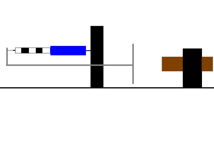

Und da du sagst es geht um eine Studienarbeit, habt ihr bestimmt diese tollen Newton Lehren (Ich hoffe wenn du das Bild siehst siehst du was ich meine). Der unten abgebildete Prüfstand kann so oder vom Prinzip her ähnlich, leicht mit Sachen in der Uni aufgebaut werden. Aber die Genauigkeit sollcher Prüfstände sollte gering sein, denn Reibung in der ganzen Konstruktion sowie je nach aufbau (Waagerecht/Senkrecht) auch noch Schwerkraft etc. verfälschen doch zusehenst das Ergebnis. Aber als "Amateur" Prüfstand für Sekundenaufnahmen sicher nicht schlecht..... Übrigens wenn du den ganzen Abbrandversuch aufzeichnen willst, lohnt sich OBEN gezeigter Prüfstand, weil du dort an die Pfeilspitze in der Skala ein Schreibgerät montieren kannst, und jetzt nur noch wie bei nem Erdbebenmessgerät das Papier konstant da durchlaufen lassen musst, hoffe du verstehst meine Wirren Gedanken. Folgende Datei wurde angehängt:

Hallo scheint mir eine komische Art der Schubmessung zu sein, obwohl (oder gerade deswegen  )ich mich damit nicht sonderlich auskenne. Aber wenn du den richtigen Abstand der Platte zur Düse findest, wird's dir die Platte sogar zum Motor hin ziehen, anstatt wegzuprallen. Wenn's Dir nicht gleich ein Loch durch die Platte brennt Gruss Andy
