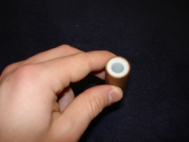

Hier ein Photo vom 1. Grain.
Länge:50mm
Core: 10mm
Sky´s not the limit! smile

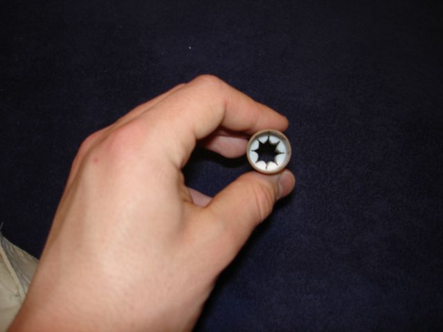

Hier das 2. Grain.
Bei diesem Grain ist der Liner nur zu 2,7cm gefüllt, die anderen 2.3cm sind leer und sollen als Nachbrennkammer dienen und so die Effizienz etwas verbessern.
Um die Oberfläche zu vergrößern, damit sie in etwa der des vollen Grains entspricht, habe ich zuerst einen 10mm Core gebohrt und dann mit einem kleinen Sägeblatt 8 Schlitze gesägt. Diese Schlitze habe ich dann mit einer Dreikantfeile etwas erweitert. (kommt auf dem Photo nicht so gut zu erkennen, da sie leicht schräg sind)
Felix
