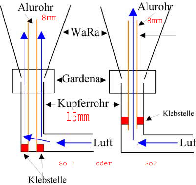

ich habe heute mir alles zum Bau einer Startrampe gekauft. ( Bau Anleitung aus dem Forum )
Jetzt meine Frage:
soll das Alurohr unter dem Wasserspiegel in der WaRa enden, oder darüber?
Was passiert wenn man das Alurohr so in das Kupferrohr so einklebt, dass die Luft durch dieses oberhalb des Wasserspiegels in die WaRa gelangt ?
Dann bräuchte man kein Rückschlagventil ?Oder ..............????????
Das ist meiner Meinung nach vollkommen egal, ich würde sagen darüber - dann gewinnst du ein Stück mehr Beschleunigungsstrecke.
und was ist hiermit ???????????????????????????
In der Bauanleitung wird es ja unten im T-Stück festgeklebt. Und die luft gelangt durch das Kuperrohr in die Flasche.

Du brauchst auf jeden Fall das Fahrradventil/Rückschlagventil zum Anschluss deiner Pumpe. Ob deine Launchtube ober- oder unterhalb des Wasserspiegels endet beeinflusst nur, ob dir bei fehlendem Ventil Luft oder Wasser entgegenkommen.

wie Markus schon geschrieben hat, las das Wasser doch ruhig bis in den Schlauch laufen spätestens am Ventil ist dann Schluß. Du must nur beim ersten Start etwas mehr Wasser in die Rakete füllen.
Wenn die Lauchtube unterhalb des Wasserspiegles aufhört oder oben verschlossen ist oder ein extra Loch hat ist alles gleich es soll ja erreicht werden das beim Start nicht sofort viel Wasser aus der Rakete kommt und das man noch eine Führung hat.
Probier es aus
Was habe ich geschrieben? "Ob deine Launchtube ober- oder unterhalb des Wasserspiegels endet beeinflusst nur, ob dir bei fehlendem Ventil Luft oder Wasser entgegenkommen."
Also verstehst Du scheinbar den Bauplan nicht. Würdest du Dir meine Frage richtig durchlesen, und Dir mal einen Plan machen, dann verstehst du sie vielleicht.
Deswegen muss ich dir auch erklären, warum dass man ein Ventil braucht und es vollkommen egal ist, wo dein Alurohr endet.
Ein Hinweis am Rande - das Alurohr/die Launchtube sollte das T-Stück nicht blockieren, wenn es bis ganz "durch" geht, würde ich auf Höhe des Schlauchanschlusses ein paar Bohrungen anbringen.

Beitrag 6836949 , Launchtube [Alter Beitrag25. Juli 2008 um 13:50]
Hier mal eine Zeichnung vom Prinzib des Plans .
Links von BÄCKCHEN und rechts das auf die sich meine Frage bezieht.
Aber bitte kein Stress.
Ist das egal wie man das Alurohr befestigt ?

Ich sags gleich mal so.
DU HAST DIE BAUANLEITUNG NICHT VERSTANDEN.
Weil Bäckchens Startrampe nach der rechten methode funktioniert und nicht nach der linken.

ich glaube Bäckchen hat seine Launchtube genau so verbaut, wie auf dem rechten Bild, oder?
Das das Rohr sollte über dem Wasserspiegel enden. Dann kann kein Wasser zurück in den Schlauch fließen. Und auch bei leichten Undichtigkeiten der Pumpe zischt es nur, aber es spritzt nicht wink
Wenn nämlich einmal Wasser im Pumpenkolben ist, bekommt man das nicht so einfach wieder herausgepumpt. Da muss man unter Umständen die Pumpe von der Rakete trennen und "leermachen".
Diese Problematik ist aber eigentlich erst bei größeren Raketen mit ein paar Liter Wasser ein Thema.
Ein weiterer Punkt ist die Länge der Launchtube. Wenn du sie fest in den Verschluss einklebst\schweißt... dran denken, dass auch eine normale 1l Flasche noch ohne Probleme drauf passt. wink Für längere Raketendruckkörper müsste man dann eventuell die Launchtube verlängern.
Noch ein kleiner Hinweis, ein Rückschlagventil im Schlauch (z.B. Fahrrad-, Autoventil) hindert das Wasser nicht daran in den Schlauch zu fließen. Sowas geht nur mit z.B. einer umgebauten Kupplung von Batkiter.
Aber der einfachste Trick ist wenn man den Schlauch einfach kurz nach der Rampe etwas erhöht, also höher als der Waserspiegel in der Rakete.
Abschließend würde ich sagen, eine kurze Launchtube ist OK und bringt der Rakete noch etwas Stabilität auf den ersten Zentimetern beim Start, und Wasser im Schlauch ist halb so schlimm smile
