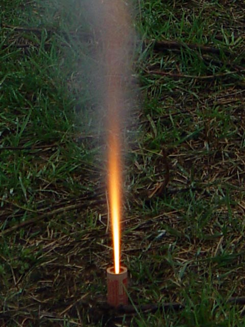

Zum Fliegen hat das momentane Wetter nicht gereicht, aber wir haben einen statischen Abbrandtest durchgeführt. Das Ergebnis ist zwar subjektiv, da wir nichts gemessen haben, aber doch durchaus positiv. Ein sauberer, gleichmäßiger Abbrand, scharfer, gebündelter Abgasstrahl und er hat gehalten! Wie es scheint, hat Weco einen qualitativ recht guten Motor hergestellt. Und ohne Delay ist natürlich auch kein Ruß zu verzeichnen.
Mal sehen, wie es mit der Leistung aussieht.

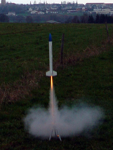

Eben haben wir bei widrigen Bedingungen 2 Starts mit den neuen D7-Motoren durchgeführt. Sie funktionieren ganz gut, kommen uns aber etwas träge vor. Jochen, was sagt Du?
Die Modelle kamen so langsam von der Rampe, dass Junior kein Foto hinbekommen hat.

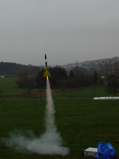

Nur von der WARP II auf C6-0 /C6-3 haben wir ein Startfoto:
Beitrag 72868 [Alter Beitrag10. April 2005 um 13:55]
So, nun haben wir heute bei besseren Wetterverhältnissen noch 2 Starts mit den neuen D7-0-Motoren durchgeführt. Die gestrigen Eindrücke waren offenbar vom kalten Wetter (0°C) beeinflußt, denn heute gingen die Raketen sehr gut ab. Also alles im grünen Bereich.
