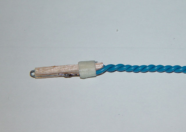

Ich mache mir Drahtanzünder mit einem Balsakeil und angelöteten Drähten. Die funzen wunderbar. Sind schnell in den Düsenkanal gesteckt, der Zünddraht kann sich nicht kurzschließen und die Klemmen liegen nicht im heißen Abgasstrahl.
