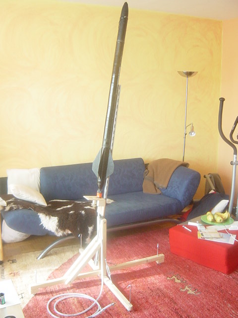

Moin,
da ich letzte Woche eine Holzwerkstatt benutzen konnte, habe ich mal eine neue Startrampe gebaut. Der Witz ist, dass sie eine "Klassische" Rail hat, d.h. sie ist auch mit Smokern einsetzbar. Um sie mit Wasserraketen zu benuntzen muss man lediglich den Adapter einschieben (siehe Fotos). Bei der Rail kann man die Neigung einstellen, so dass die Rakete in den (evtl. vorhandenen) Wind gestartet werden kann. Die komplette Rampe:

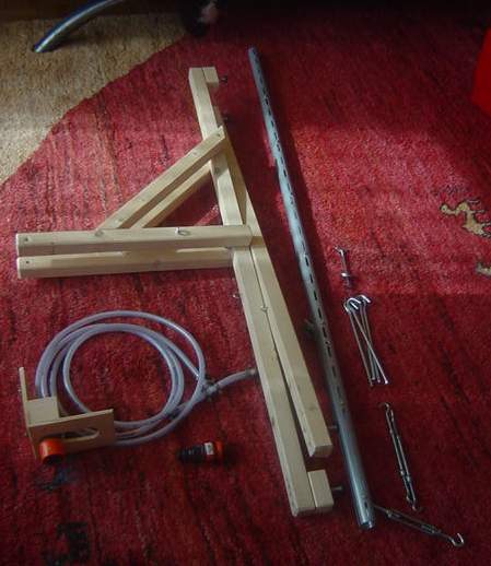

Rampe zerlegt zum Transport und verstauen

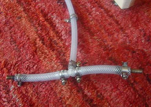

Hier können zwei Leute Pumpen, mit ein paar T-Stücken ist das erweiterbar:

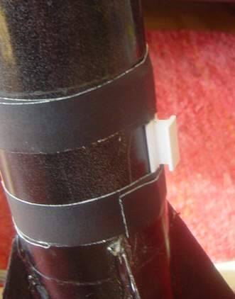

Die Railguides an der Wasserrakete bestehen aus einen Doppel-T-Träger-Stück (Modellbau)
HI
Soetwas habe ich auch:
Nur ist meins für 2 Pumpen,zwei Autokompressoren und näturlich noch einen Kompressoranschluss
Das ist wirklich eine coole Konstruktion, gefällt mir.

Hossa
Die sieht ja wohl derbst geil aus *bewunder*
Da werd ich ja neidisch^^
Ist ürbigens auch ne hübsche Rakete dawink
Joa,ne Bauanleitung wäre nicht schlecht,auch wenn ich se nich brauch big grin bin noch zufrieden mit meiner....

Hallo Stefan,
eine super Idee die Rampe so zu bauen, du hast wirklich an alles gedacht, Smoker / WaRa, Gardena Normal und Profi, Neigungswinkel und Doppelpumpenanschluß.
Ich bin schwer beeindruckt super Teil

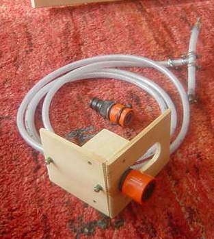

Moin,
vielen Dank für die Blumen. Wenn das Teil seine Bewährungsprobe überstanden hat, werde ich mal eine Bauanleitung erstellen (Hauptsächlich besteht sie aus 4,50 m 38mm starkem Vierkantholz, etwas Holzleim und ein paar Schrauben, ist nicht wirklich kompliziert zu bauen)
Nochmal der WaRa-Adapter, das Foto wollte sich letztes Mal nicht hochladen):

Boah! eek! Die Rampe ist wirklich 1A!!
Kannst du den Abstand des Verschlusses zur Rail verändern und
so den unterschiedlichen Flaschendurchmessern anpassen?
Echt beeindruckend! Wenn ich das so sehe, gehe ich auch mal
irgendwann zu einer Rail über.
