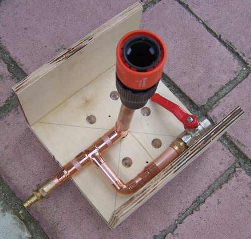

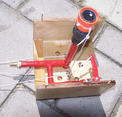

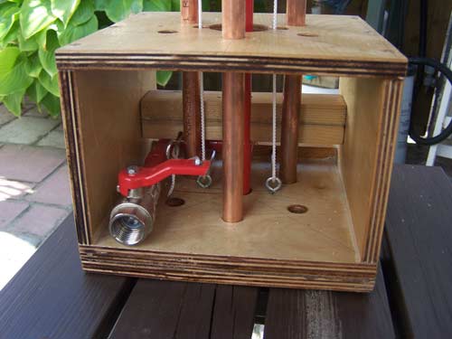

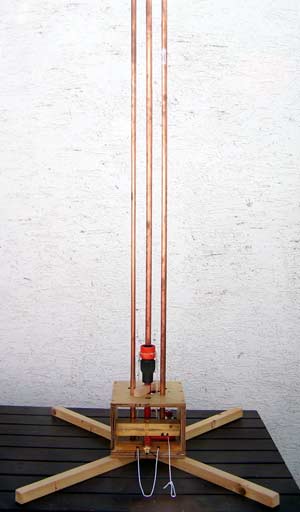

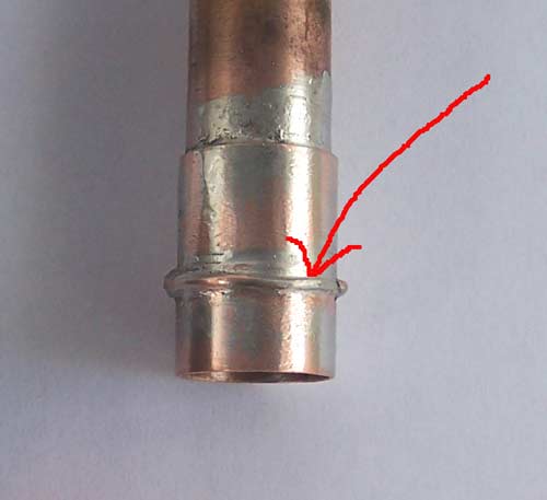

Hier ein paar Bider meiner ersten Startrampe. Nachbau mit kleinen Änderungen der Startrampe aus dem Archiv. Und hier ein Tip. Einfach aus 1,5mm Kupferdraht einen Ring Biegen, oder einen Ring von einer Muffe abschneiden und auf das Rohr löten. Verhindert das Abrutschen vom Schlauch. Oder zum Sichern der Gardena Kupplung. Dann den Ring so anlöten, dass die Krallen der Kupplung hinter den Ring greifen.

Ich habe die Kupplung eingeklebt. Den Ring habe ich nur zur Sicherheit eingebaut bzw angelötet um ein Davonfliegen der Kupplung zu verhindern, falls die Verklebung nich halten sollte. Reine pure Angst.  So kommt es zu keinem unkontrollierten Fehlstart wegen schlechter Verklebung.

Womit hasst du sie denn eingeklebt? Hält das auch dicht?
Raketen Teufel
Registriert seit: Jul 2008
Wohnort: nähe Alzey
Beiträge: 156
Mit 5 Minuten Epoxi Kleber von UHU. Den Rest der Kupplung habe ich mit Pattex Spezial Glas Metall Kleber ausgefüllt.

OK Ist das denn Dicht?
Raketen Teufel
Wohnort: nähe Alzey
Beiträge: 156
Hmmmm. Ja , ist dicht. Sonst hätte ich das Ding in dem Müll geworfen. Undicht bringts ja nix. ;-) Ich habe die 18 mm Muffe etwas unter starker wärmezufuhr mit Hilfe eines leicht konischen Rundstahls geweitet. Alles gut angeschliffen, Kupplung und Rohr mit Kleber bestrichen und mit roher Gewalt die Kupplung auf das Rohr gehämmert. Wenn man will , kann man jetzt noch eine Launch Tube durch die Kupplung bis in das Kupferrohr einpressen und oder verkleben. Das alles in verbindung mit dem Ring dürfte dafür sorgen dass das alles Bombenfest hältund dicht ist. Es gibt hier im Forum bessere und einfachere Lösungen. Da ich aber keine Lusst hatte wieder zum Baumarkt zu fahren um passendes Material zu besorgen habe ich es eben so gemacht. Ich liebe es leider manchmal umständlich. Also, diese Bauweise ist aus Faulheit und Ahnungslosigkeit entstanden. Das ganze hat einen Drucktest von 14 bar überlebt. Mehr schaff ich mit meiner Schrottpumpe leider nicht. Ich hoffe alle Klarheiten sind beseitigt.
