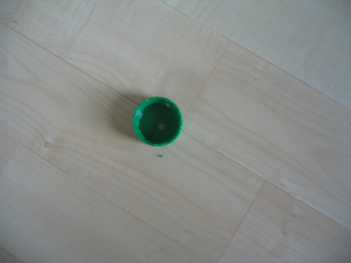

Legen wir los: Als erstes nimmt man den Flaschendeckel und schneidet mit der Säge lauter kleine Schlitze rein. Aber nicht so tief, diese sollen ja nur als halt für den Kleber dienen. Folgende Datei wurde angehängt:

Nun nimmt man den Bohrer, und bohrt ein Loch in den Deckel. Es muss maximal 9 mm groß sein. Aber zum schluss kann man es sauber mit dem Cutter ausscheiden (passgenau) Folgende Datei wurde angehängt:

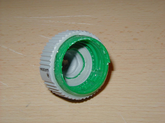

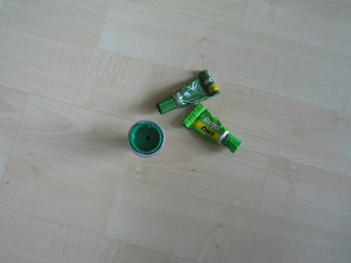

Danach nimmt man das Gardena Hahnstück und raut es etwas an. Dies kann man mit dem Cutter machen, indem man einfach ein paar mal einschneidet. (Leider kein Bild)... Nun wird alles entfettet mit Spiritus. Dann kann man es auch schon verkleben: Zuerst mischt man den Kleber zusammen, dann schirmt man alles an den Deckel. Als nächstes steckt man es in das Gardena Hahnstück, manchmal muss man etwas Gewalt anwenden. Folgende Datei wurde angehängt:

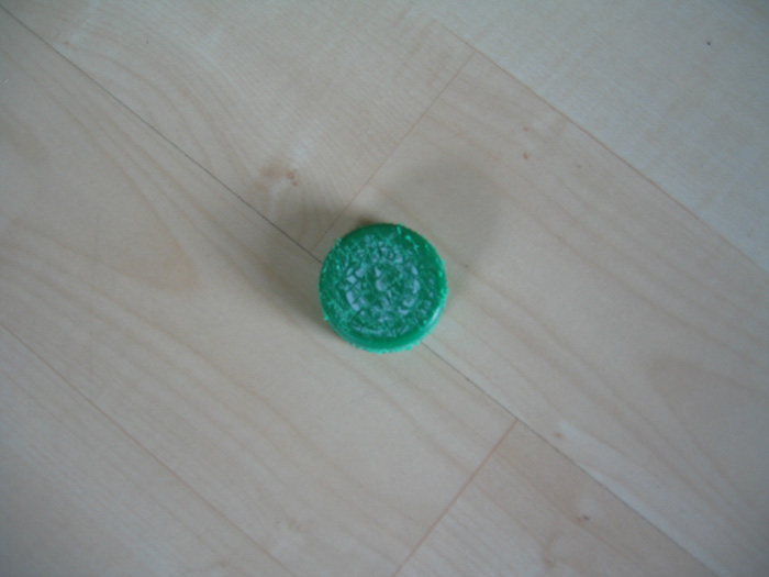

Wenn der kleber dann ausgehärtet ist, sieht es so aus. Alles sauber ausgeschnitten mit einem Cuttermesser. Gruß Pascal Folgende Datei wurde angehängt:
