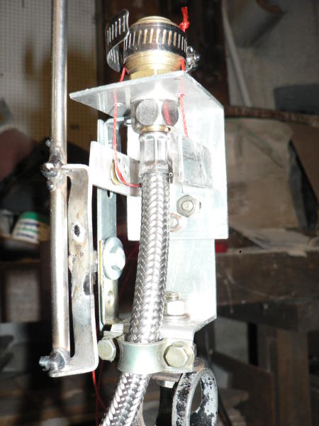

so bin relativ neu im Wasserraketenbau da ich Raketenphysik als Facharbeitsthema genohmen habe bau ich mir aber im moment ne einfach wasserrakete mit der ich einfach formeln beweisen werde und bla hat eig nichtmit meinem problem zu tun. ich bräuchte folgendes:
weiß jemand wie ich die schlauchkupplung, also da wo die rakete festgehalten wird bei hohem druck auslösen kann? wennich ne reisleine nehmen zieh ich die ganze startrampe zu mir her und ne mausefalle hats auch nicht auslösen können. hab mal ein einfaches bild: links ist die kupplung und an den roten schnürchen müsste irgendwas ziehen. wießt ihr was ich da hernehmen kann?
thx schonmal smile

Was hast du denn für eine Schlauchkupplung verwendet?
Ich schätze, du wirst am besten die Kupplung gut schmieren und dann mit einer starken Feder vorspannen.
Um zu verhindern, dass die Feder ausversehen auslöst, würde ich dann noch eine Arretierung einbauen, damit erst wenn du an der Leine ziehst, die Kupplung federunterstützt auslösen kann.

Hm, ein Seil mit im Boden verankerter Umlenkrolle?

Aber so wie ich es erkennen kann, fehlt eine gescheite saubere Führung des Zugseils. Ich sehe keine Umlenkrollen wie Felix schon schreib, oder Ringösen o.ä.
Und wenn die Rampe Dir entgegen rutscht dann fehlt schlichtweg eine sichere befestigung im Boden durch z.B. Zeltheringe. Und ich würde auf eine saubere Führung durch die Bohrlöcher achten, dass das Seil nicht an den Durchführungen schleift.

Wenn Du eine Druckluftkupplung als Auslöser verwendest, mußt Du einen erheblichen Widerstand
überwinden.
Ohne Umlenkrollen ist der Widerstand viel zu groß. Beispiel gefällig?

mh danke für die vielen antworten, also umlenkrollen sind eig eingebaut und die seile/schnüre (ich hab nen nailon faden hergenohmen) laufen eig recht gut. mein problem ist wie gesagt dass irg die kupplung wenn sie unter hohem druck steht sehr schwer zu lösen ist. ich hab ne kompresorenkupplung genohmen weil die gardena sich noch schwere löst. ich denk mal ich werd die kupplung und die rollen mal gescheit schmieren.
denkt ihr ein elektromagnet würds schaffen? so einer wie in na nagelpistole eingebaut ist?
thx smile

Gardena löst sich auch unter Belastung ziemlich leicht, wenn man die Feder ausbaut (hats schon gegeben) noch leichter.

Wenn es darum geht, mit kleinen Zugkräften am Auslöseseil eine große Kraft an der Kupplung zu erzeugen, dann möchte ich hier gerne auf einen alten Beitrag verweisen. Über einen ziemlich einfach zu bauenden kleinen Hebel ist da ein Verstärkungsfaktor von 13 bis 15 leicht möglich.
Siehe auch: Baubericht einer Startrampe

hey der vorschlag von osmadie hört sich gut an smile werd ich gleich mal versuchen nachzubauenm dass sollte mein problem lösen, thx smile

also erstmal find ich das das Druckluftschnellkupplungssystem für uns WaRaler völlig ungeignet ist, da
1. Es sehr sehr schwer unter Druck zu lösten ist, wie du ja schon festgestellt hast
2. Hast du eine schwere Düse, die dann deine Rok mit Düse vorran Runterkommen lässt, das Teil dann auf den Kopf, naja ist glaub net so doll
3. Dies Düse noch schwerer an der WaRa zu befestigen ist als ein Gardenahahnanschluss.
Versuch das ganze mal mit ner Gardenakupplung zu bauen.
Irgendwo hier im Forum gab es mal jemanden, der hat getestet, bei welchem Druck welche karft benötigt wird. Ich selber habe Rausgefunden, dass man zum Auslösen ohne Druck ~12N (~1,2kg) braucht.
